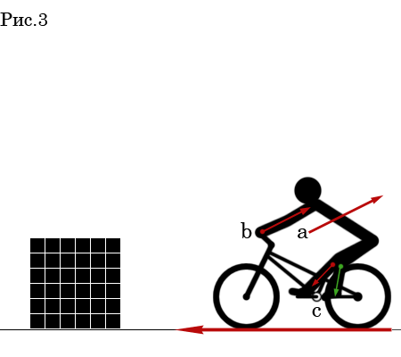

Для того чтобы прыгать надо знать кое какие правила посто тупо прыгнуть может каждый а вот прыгнуть с хорошой амплетудой нет поэтому поделюсь тем что знаю.
Вот например на мой взгляд самое нормальное опесание сам по этому учился!
1. Приближайся к трамплину на скорости быстрого бега, смотри на верхушку вылета. На расстоянии 2-3 метров от вылета согни руки и ноги и постепенно перемещай вес назад.
2. Во время движения по радиусу вылета смести центр тяжести немного назад. Когда переднее колесо окажется в воздухе, тяни руль на себя, поднимая переднее колесо.
3. Далее все происходит очень быстро, поэтому тебе нужно так же быстро соображать! Естественным образом вылет выбросит заднее колесо в воздух, но переднее колесо уже будет значительно выше. Выровняй байк, переместив свой вес немного вперед, и согни ноги, чтобы выровнять заднее колесо.
4. Приземляясь, нужно почти полностью выпрямить ноги. Это даст тебе естественную подвеску для смягчения приземления. Когда почувствуешь себя более-менее уверенно, начинай опускать нос велосипеда в приземление, так посадка будет еще мягче.
Там еще упоменаетса о том что в преземлении зажимать тормаз задний но это фигня меня неразу не спосало . А так все правельно!
Так что пробуйте учитесь описывайте попытки будет интересно послушать!
Удачи в началах и знайте что это надо отроботать до автоматизма!

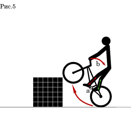

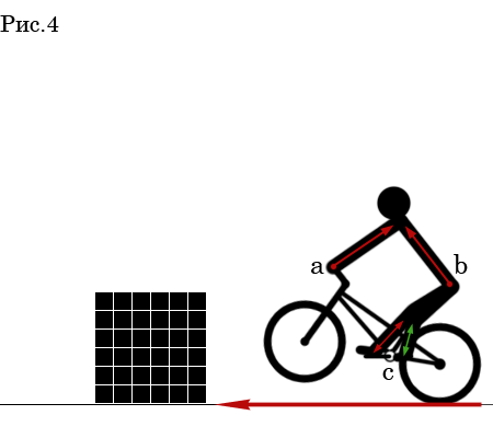

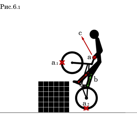

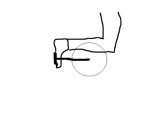

Сообщение #4564 » 05.11.2007 15:25
обясняю и показываю!
Переносите вес тела назад.
1: Притягиваете руль к туловищу.
2: Выпрямляетесь всем телом и вытягиваетесь вверх.
3: Сильно и резко выпрямляете ноги. Движение похоже на движение ног при простом прыжке вверх без велосипеда. Это решающий рывок - от его силы зависит высота банни-хопа.
1: Продолжаете выпрямляться всем телом и вытягиваться вверх.
2: Притягиваете руль к туловищу.
1 Начинаете сгибать ноги.
2: Руки согнуты, прижимаете руль к тазу. И начинайте подрывать из этого положения велосипед вверх. Руками тяните байк вверх, затягивая его на припятствие.

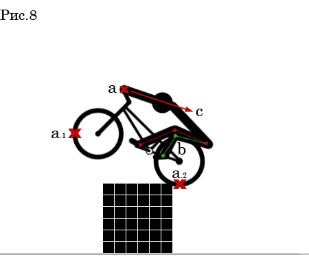

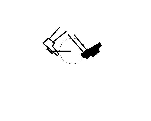

Сообщение #4565 » 05.11.2007 15:29
и воконцовке оп бани-хоп
1: Ноги в максимальной точке сгиба,вы почти сидите на заднем колесе.
2: Выпрямляете руки, оттягиваясь назад.
