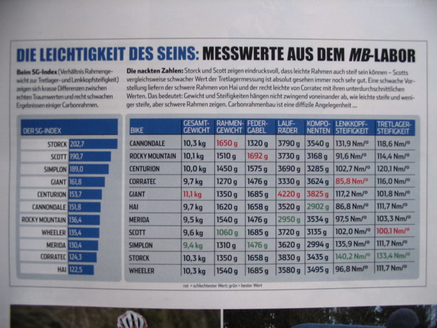

Сообщение #7246 » 29.12.2007 12:37
Вот попробовал перефотографировать интересную,на мой взгляд, информацию. Была она опубликована в немецком журнале MOUNTEIN BIKE.
Прошу извинения за немного не качественное изображение, но все равно это лучше, чем ничего.
Показатели выделенные зеленым-хорошо. Показатели выделенные красным-вроде как плохо.
Показатели слева-это рейтинг, который набрал вел в сумме.

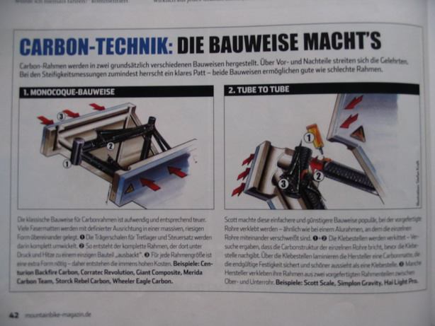

Сообщение #7247 » 29.12.2007 12:44
А вот по каким технологиям делают рамы. Их на самом деле немного. Первый путь самый простой. На основу мотают волокно и затем запекают.
Второй-более сложный. Мотают трубы,затем вынимают сердцевину (матрицу) ,которая применялась как форма. А затем стыкуют готовые трубы в единое целое-раму. Вот сдесь как раз можно мотать( грубо говоря) карбон не туда ,куда нужно, а туда-куда хочется.
В результате-легкий вес. Исключен риск отслоения инородного тела (матрицы).
