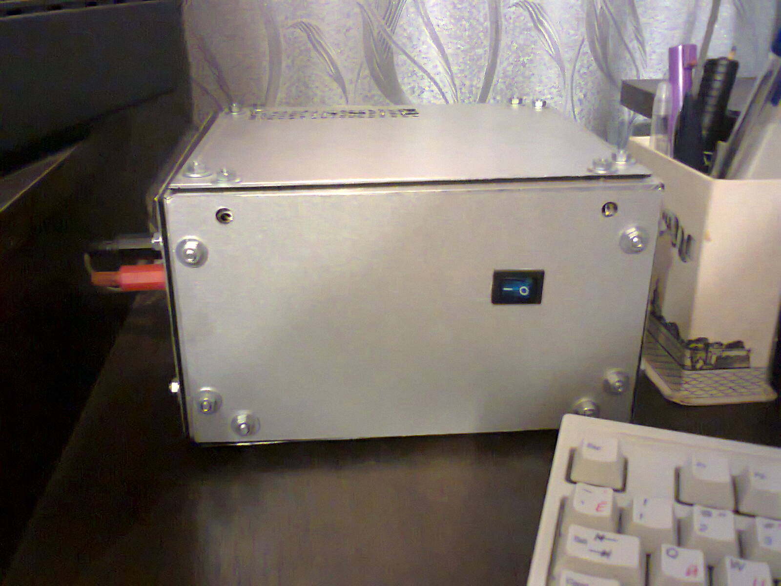

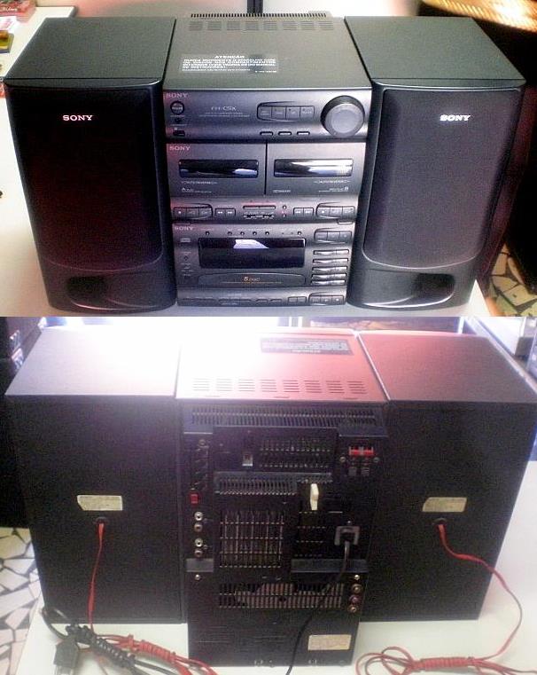

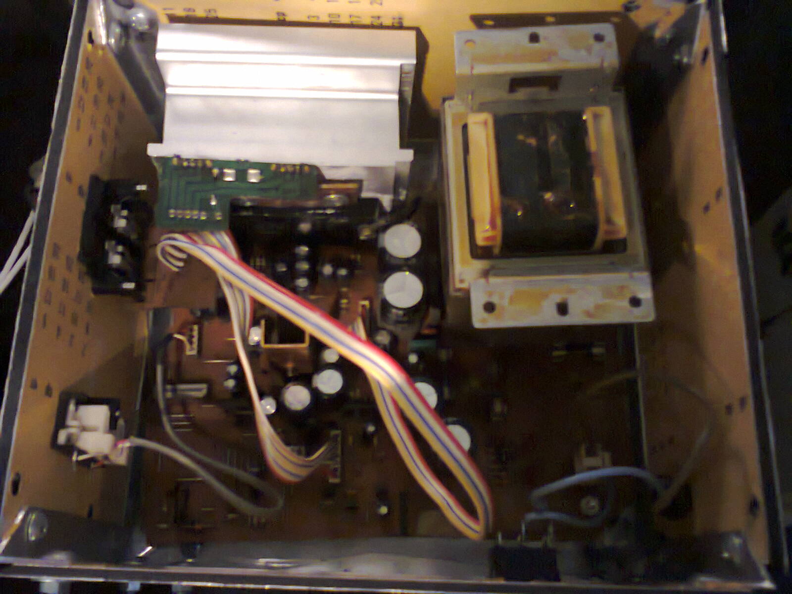

жаль было выкидывать соню, вытащил из нее БП, на той же плате и конец размещен оказался по великой случайности. прилеплен холодильник и вуаля. колонки остались родные, от музцентра.
какой он был
что из него осталось
масштаб трагедии
