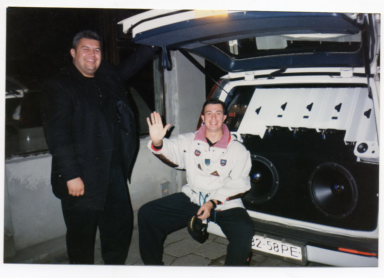

Сообщение #199931 » 04.04.2012 21:49
Йа маладой исчё. но за мной вот те три посередине ламповые :crazy:
Сообщение #199938 » 04.04.2012 22:03
Олег писал(а):Йа маладой исчё. но за мной вот те три посередине ламповые :crazy:
Да и сейчас ещё не старый :o
Отличная машинка . Что за модель ? Интересно какое головное устройство этого чуда мысли технической ?
