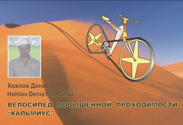

Сообщение #94384 » 28.04.2010 23:20
Это вы ещё не видели дизайнерских изысков:
Велосипед повышенной проходимости "Кальмиус", наш, донецкий....
Почему то "засветился" в Киеве и Питере.
Перечитайте - не пожалеете :lol:

Сообщение #94387 » 28.04.2010 23:34
МОЯ МЕЧТА!!! быстро промчаться по воде!!! машина такая есть, хочется и вел... только крутить придётся быстро-быстро :D
Чувак со своим кальмиусом уже и в гугле засветился!!! вот за что люблю инет! никому неизвестных людей делает известными
Сообщение #94394 » 29.04.2010 00:08
GriФ, судя по рисунку, вел задумывался для ДаунХилла :evil:
Ну а чё - поворачивать он сирано не сможет (ну а нафиг даунхильщикам повороты? :lol: ) - постоянный полный привод - куда ж в ДХ без этого, ну и опять же, модная, яйцебойная рама!
Всё продумано до мелочей! :ok
