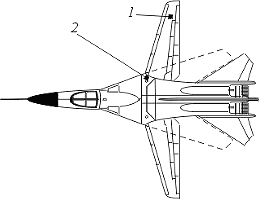

Уважаемый Денис, я смотрю, Вы с полным упорством продолжаете заниматься своей идеей. Прошло порядка 10 лет, с тех пор, как я тогда ещё высказывал своё недопонимание к Вашей идее, так и до сих пор не понимаю. (может за 10 лет я не поумнел или дело не во мне).
Не пишите пожалуйста монологов в виде отчёта о проделанной работе, а пообщайтесь со мной. Первый вопрос - на кого рассчитан данный велосипед? Второй - какие задачи он решает? Спорт - глупо. Спортсмены покрышки взвешивают на электронных весах дабы уменьшить вес байка хоть на 15 грамм. А у Вас - целая дополнительная конструкция минимум в килограмм. Путешествия - та же история. Покатушки? Это про меня. У меня пробег на сегодняшний день - около 100 тыс. км. В том числе и велопробег (в числе спортсменов) "Луганск-Киев", длинные дистанции по Крыму с заездом по асфальту и по тропам на горы, включая Ай-петри, Демерджи и т.д. На основании своего богатейшего опыта заявляю - моему велу на девятерике: кассета - 12/32, система - 22/32/44 проходимости было более чем достаточно.
Повторю вопрос - для кого Вы это конструируете? Кому интересны сложности с передним приводом? Теоретически, если Вы сделаете 100 велов и рассууёте по нашим магазинам, сколько их купят? А те ,кто купил, какие отзывы оставят?
Аналогия. В конце 60х КБ МиГ выпущен самолёт Миг-23, в то же время за бугром были подобные F-111 и F-14. Все эти самолёты имели свойство изменять геометрию крыла, что позволяло при посадке и на большой высоте и скорости иметь невероятные преимущества перед самолётами не меняющими стреловидность крыла. А знаете почему уже не выпускают ничего подобного с такими крыльями? Да просто это сложно и оно не стОит того.
В Вашем веле преимуществ не заметил, только недостатки: повышенный необоснованный вес вела.
Очередной вопрос - оно стОит того?
