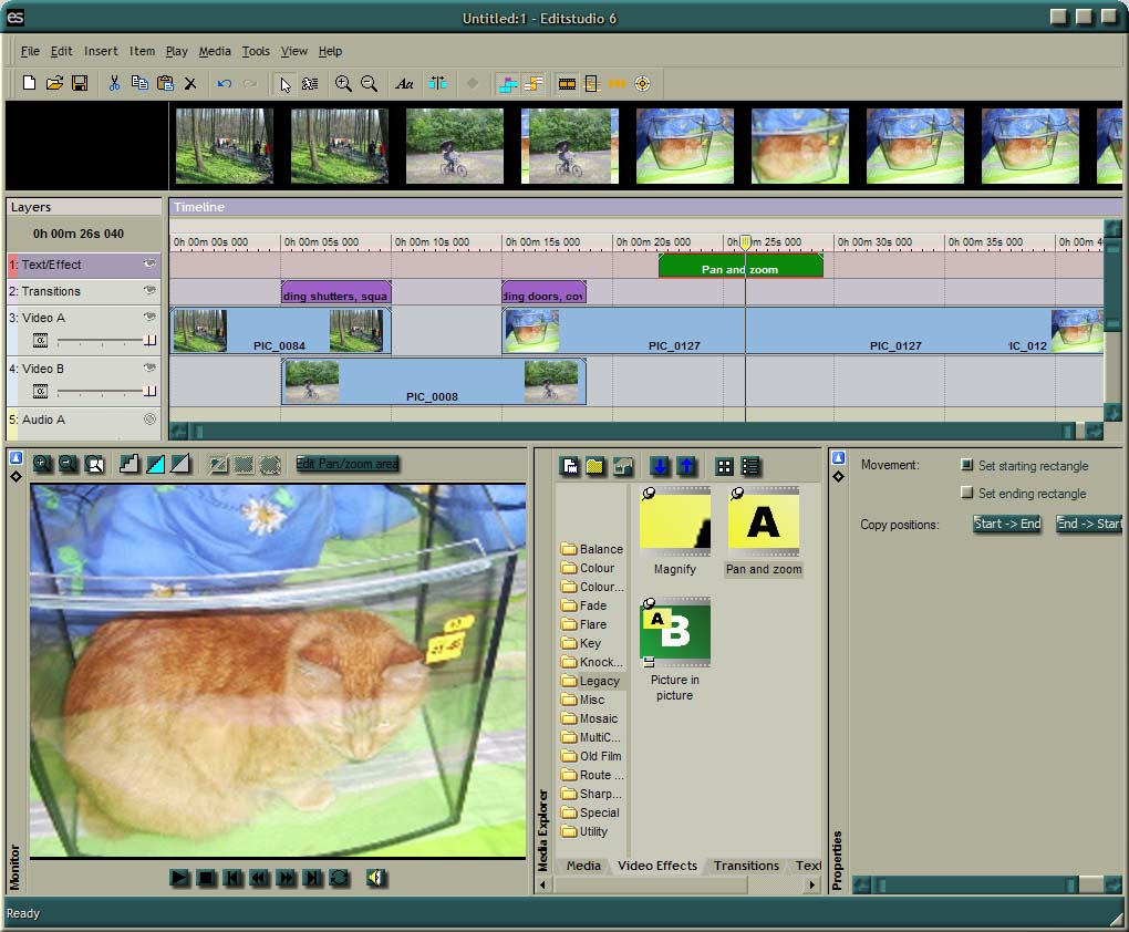

Сообщение #122326 » 27.10.2010 15:37
Leo Gris, тебе нужны какие-то сверхнавороченные пресеты эффекта движения камеры?
Нет?
Открываю тот самый редактор, кидаю на таймлинию твои фотки, растягиваю на какое мне надо время, на линию переходов(transitions) кидаю из библиотеки эффект "растворения" (при смене картинок одна плавно появляется сквозь другую), на сам кадр в линию эффектов(effect) кидаю из библиотеки "Pan and Zoom" - в нём можно задать масштабирование и позиционирование и их изменение во времени (имитирует движение/наезд камеры - как у тебя). Всё - набор эффектов ровно тот же что и у тебя на ролике в ютубе и заняло это у меня 5 минут. Вот скриншот:
Сообщение #122334 » 27.10.2010 16:47
rexen писал(а):Нет?
да :)
rexen писал(а):"Pan and Zoom" - в нём можно задать масштабирование и позиционирование и их изменение во времени (имитирует движение/наезд камеры - как у тебя)
вот оно-то и надо :o посмотрю, если понра "имитация", буду юзать )
