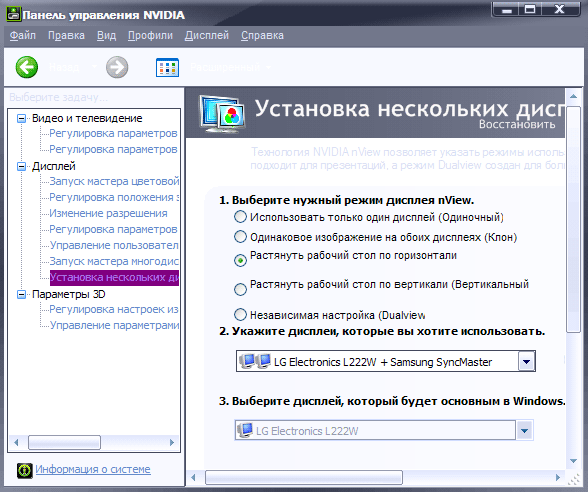

kol4in, при выставленном в плеере методе вывода "VMR7(9) Renderless" и МедиаПлеерКлассик и ГОМплеер совершенно спокойно показывают растянутое на 2 экрана видео.
Только что проверил.
Если тебе нужно и в фуллскрине, то в панели управления нВидиа сделай не ДуалВью (он наиболее удобен при работе с приложениями, поэтому обычно народ его и оставляет) а растянутый по горизонтали (см. мой скриншот) рабочий стол на весь экран - проверено, тогда работает и в фуллскрине.
Если у тебя АМД/АТИ - звыняйте :pardon Но что-то похожее и там должно быть.
Сообщение #124724 » 15.11.2010 20:07
Короче у меня такого нету, дрова у меня самые последние,которые есть на офф сайте.
Это принтскрин походу обоих моников.

Сообщение #124725 » 15.11.2010 20:27
Ну у меня ХР, а Семёрки нет пока и проверить не могу. По скрину видно что у тебя включен DualView, поскольку есть "основной" монитор и тот, на который рабочий стол "расширен". Попробуй поищи "запуск мастера многодисплейной конфигурации". У меня на скрине такой пункт есть - у тебя не вижу, может он где в менюшках спрятан? А на профильных форумах ничего не нашёл? Полазь-почитай здесь штоли... : http://nvworld.ru/faq/dualview/
