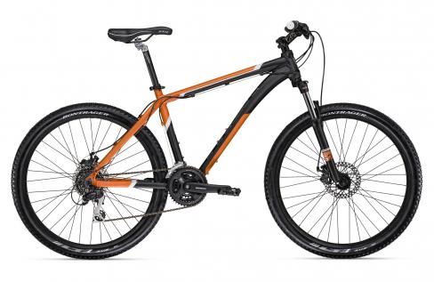

А вот и мой кросавчег

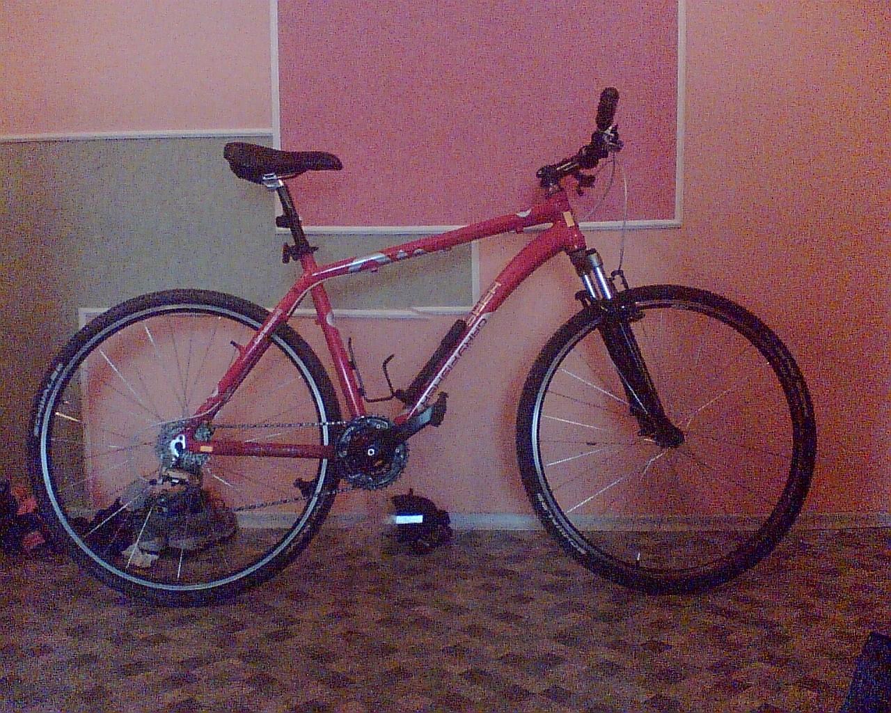

Сообщение #174065 » 06.09.2011 12:37
кхе-кхе..примите в клюб
чуть не променял его на Cinelli на ултегре
хотелось чего-то более лёгкого и быстрого
но не срослось..уехал в Крым и забрал его с собой
потом наткнулся на тему установки 28ых колёс
и понял, что буду просто облегчать его
очень не терпиццо попробовать потому, что он и так весьма стремителен
а хочется быть ещё быстрее, оставаясь при этом с хорошей вилкой

Сообщение #182883 » 09.11.2011 14:03
Gilmour, хочешь большие колёса - лучше менять с рамой и вилкой, а это, считай, новый вел.
Сообщение #182887 » 09.11.2011 14:27
Gilmour, Не лепи горбатого до стенки. Твой велосипед прекрасно подходит для использования в его родной среде обитания, и даже с 26 дюмами. Чем покупать вилку под 29, лучше купи колеса полегче и классную резину, и будет летать твой велосипед как сверхзвуковой самолет. А уж если хочется найнер, то продай этот байк и купи найнер.
З.Ы. Как будет ездить найнер не знаю, не катался.
Сообщение #183207 » 12.11.2011 10:22
спасибо всем за мнения!!

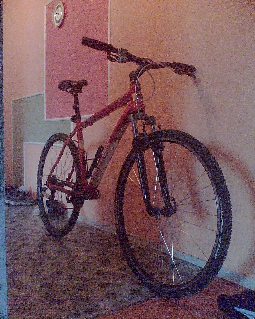

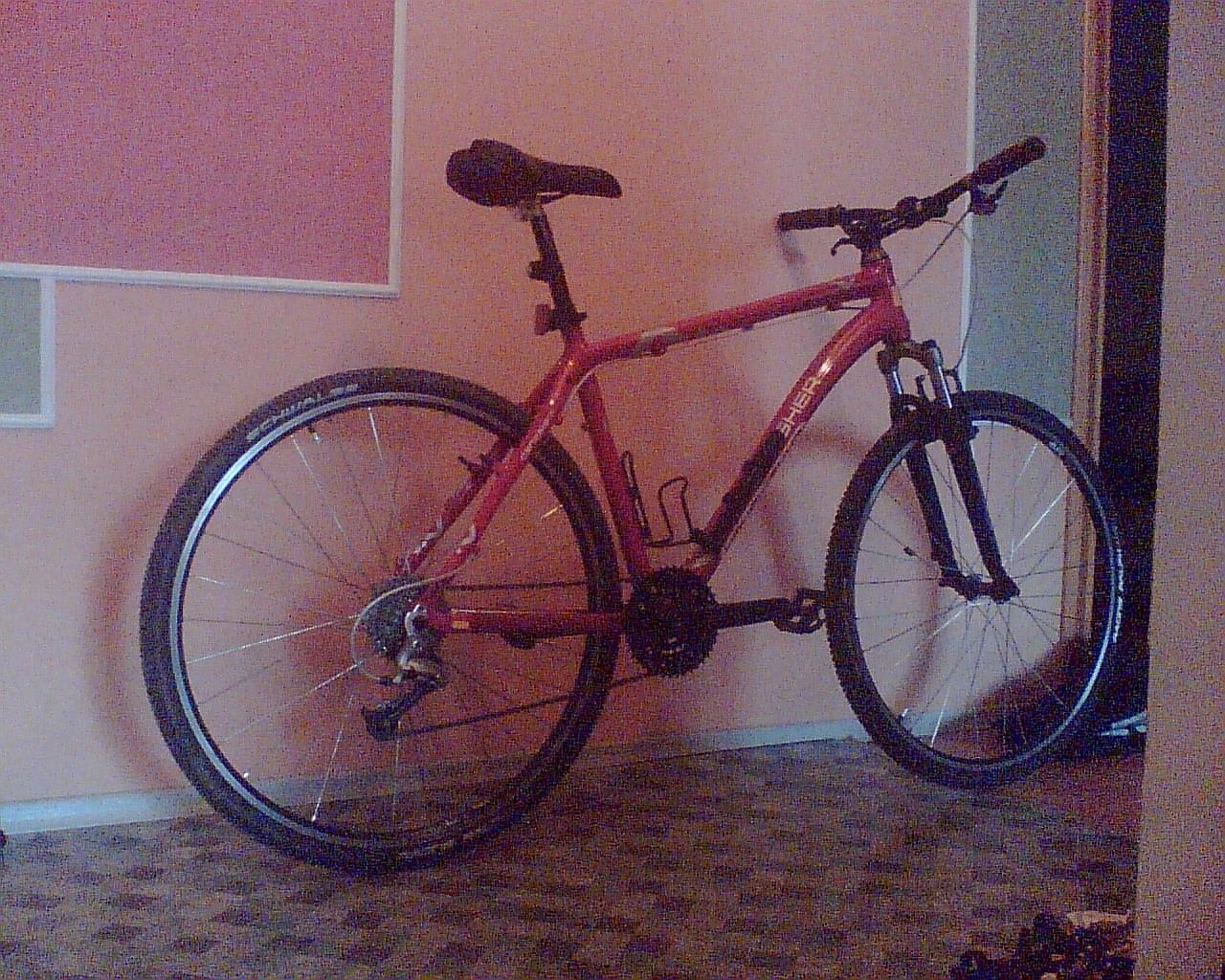

поставил 28" колёса
они влазят с резиной 622-35 и при этом остаётся мега маленький зазор между короной вилки 26" и покрышкой
поставил Manitou Luxe 1580грамм (кроссовая вилка) геометрию не поломал (в случае с воздушками 29" наверное с ходом 80мм можно ставить)
поставил Mavik A319 + спицы DT + втулки Deore (смазанные nano присадкой :o ) + покрышки Michelin Pilot Sport 622-37 Folding + камеры Schwalbe lite
Maxxis Overdrive 622-32 снял после 100км пробега (не катят они пока не качнёшь до 4атм)
в то время как Schwalbe катят и с 2атм !!!!!!
из личных ощущений: из-за того, что каретка не так просажена как у кроссов и за счёт колёс 28" сидится высоко, но при спрыгивании верхняя труба ни разу не мешает
поставил з. переклюк XT и манетку XT
п. переклюк и манетку снял, оставив т. ручку Avid SD-7 c п.тормозом Alivio
думаю поставить одну звезду 36 или 38 c рокрингом или Duble с п.переклюком с верхним хомутом, чтоб не мешал колесу)
вел уже стал весьма лёгким 12кг а ещё можно поменять:

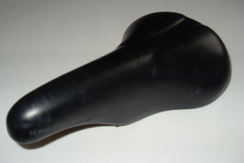

- седло (тут вар-т ставить нечто около 250грамм, а это в основном табуреты, а хочется и комфорта)

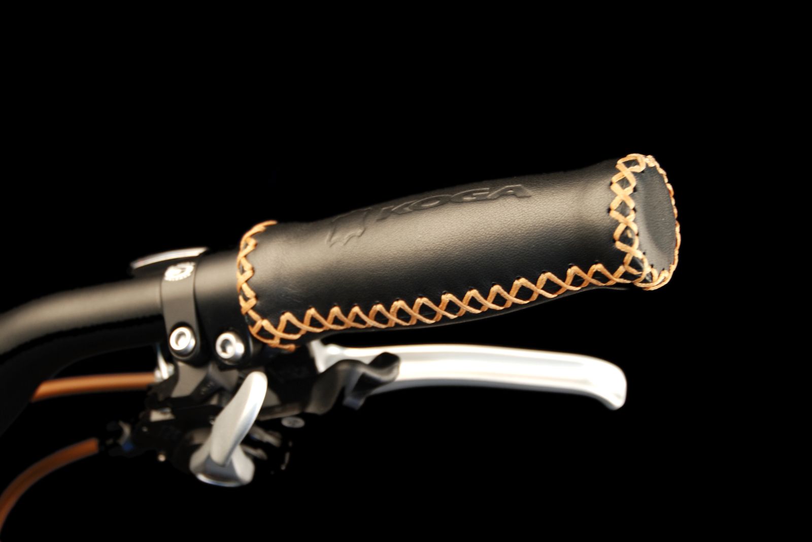

выиграл на немецком аукционе седло Koga (обошлось в 20евро) и грипсы Koga (30евро)
- систему
- подсидел
- вынос (думаю ставить регулируемый и тяжёлый 265гр)
- руль
на карбон денег жалко
слышал, что фирма Turner делает не плохие в этом плане цена/вес девайсы
Последний раз редактировалось Gilmour 24.12.2011 12:38, всего редактировалось 11 раз(а).
