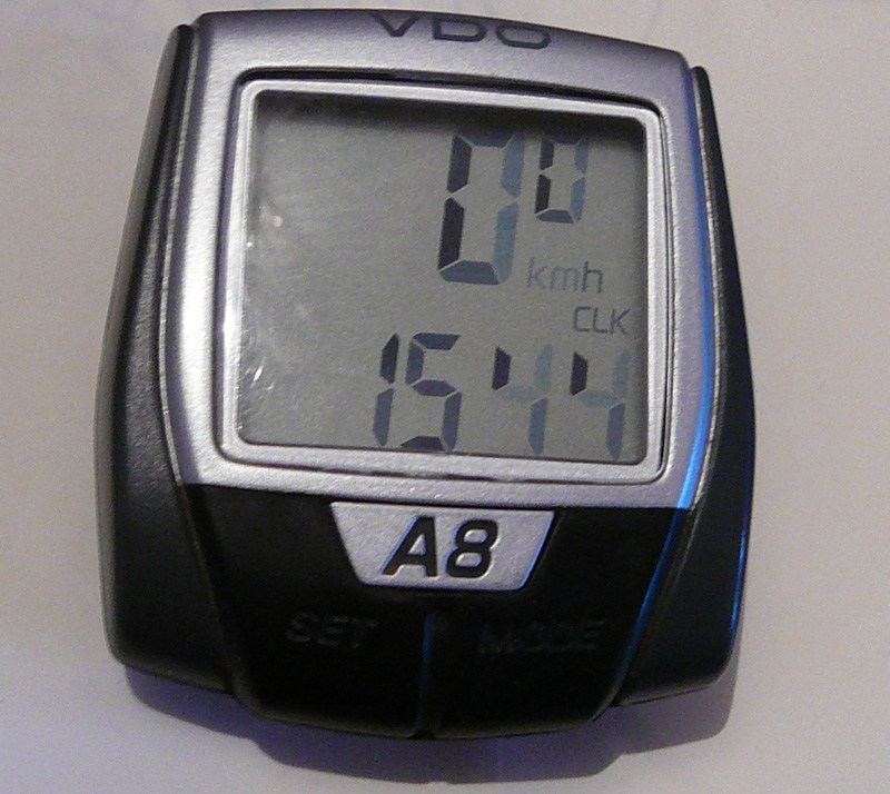

Сообщение #190554 » 22.01.2012 17:48
На VDO A8 поплыли цифры. Думал, что села батарейка, заменил на новую, но баг с отображением не пофиксился.
Вопрос знатокам, что это такое, как это могло образоваться, и лечится ли?
Сообщение #190560 » 22.01.2012 19:13
похоже, промок. внешне напоминает неконтакт ЖК дисплея. разобрать-продуть-протереть спиртом-собрать

Сообщение #190578 » 22.01.2012 21:57
Попробуй разобрать. Согласен с elf,помок или конденсат.

Сообщение #190590 » 22.01.2012 23:48
Мне кажется, что это не конденсат... Цифры поплыли после длительного пребывания на солнце. При чем, если смотреть под углом - более-менее видны, но если смотреть прямо и еще при свете, то вообще ничего не видно...

Сообщение #190595 » 23.01.2012 00:02
KristAl, если бы солнце - поплыли бы все цифры. неконтакт, это факт. наиболее вероятная причина - конденсат и, как следствие, тонкий слой окисла.. ибо даже отпечаток пальца китайца, собиравшего сей девайс, даст свои плоды :drag

Сообщение #190599 » 23.01.2012 00:23
На коробке и в инструкции написано, что гарантия 5 лет, обратился в velostyle.com.ua, где мне сказали что гарантия полгода, сервисов нет, нести в ремонт туда где ремонтируют часы, мобилки и.т.п.
В инструкции на инглише прочел, что если ритейлер не смог помочь, присылайте девайс нам по такому то адресу. Вот думаю отправить.
Сообщение #190610 » 23.01.2012 10:24
Отправь. не исключено что поможет. Знаю были случаи, когда Логитэчи присылали замену полетевшим мышам-клавам....мож и тут так
Сообщение #190612 » 23.01.2012 10:48
По идее вышлют новый)) только ждать придеться.. до весны время то есть)
Ежели отсылать не соберешься - разбери и собери прибор.. есть вероятность что все станет работать как полагаеться или воопще перестанет)) что и ускорит покупку нового и красивого спидометра)

Сообщение #198633 » 28.03.2012 17:13
Только отправка девайса обойдется по цене нового. :roll: Свою бракованную сигму хотел отправить но цену заломили, купил такой же Sigma 1609 STS.
