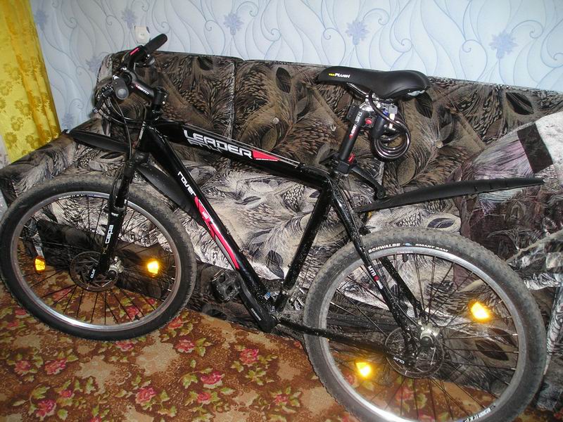

Сообщение #38755 » 26.03.2009 14:52
я себе поставил переднее крыло Mighty и заднее - Flinger SW-669QR ))))
пока что не жалуюсь)) По крайней мере, за последние два дождливых дня на рюкзаке появилось только 5(!!!) точек грязи)))) (специально считал!)) :lol:
Выглядит это так, только с наклоном заднего крыла я еще не определился!)
велосипед для начинающего!)))

Сообщение #38760 » 26.03.2009 16:13
Leksar, твое заднее точь-в-точь такое, как mighty, только крепление там другое, с двумя шарнирами. А основная проблема с передним, и ты скоро в этом убедишься. Судя по замызганности вела, ты еще не нашел болот наподобие ясиноватских :)
зы. попробуй в ближайшие пару дней проехаться по дороге через Донецк-Северный к объездной.

Сообщение #38778 » 26.03.2009 20:45
Leksar
Переднее крыло как у тебя защищает только лицо. Всякая гадость не летит только вверх,а вот ноги с такими крыльями мокнут сразу же.Проверено,у самого такие же крылья. Хотя зависит также от скорости передвижения.

Сообщение #38783 » 26.03.2009 21:34
помоему грязь и вода будет лететь на ноги при любых крыльях. Только "Украина стайл" спасет.
Главное лицо защитить, а то струя воды бъет точно в очки, как результат ничего не видно.
