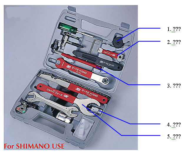

Объясните пожалуйста, где нужно применять ключи, отмеченные на рисунке вопросиками :oops:

№3. шестигранник на 8. В купе с черной насадкой что на нем используется для откручивания каретки ключом (головка что возле коробочки с латками лежит). Сам 8-ой шестигранник может быть использован при откручивании болтов фиксации шатунов к валу каретки (у меня по крайне мере так)
№4. Если не ошибаюсь (плохо видно) для шимановских роторов центролок и кассеты (задняя сисетма звезд)
Сообщение #8276 » 17.01.2008 18:28
5. продай мне! это для каретки с внешними подшипниками :)
Сообщение #8279 » 17.01.2008 18:30
При такой видимости конечно сложно опознать:) Пятый для снятия контргайки с каретки, шестигранник на 8(или на 10) требуеться при разборки задней втулки. Alexey_st опиши своими словами как выглядят ключи 1 и 2.

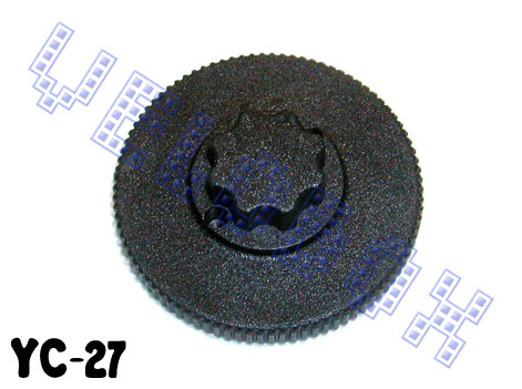

1. Круглая пласстмассовая штуковина. с одной стороны дырка (не сквозная), с другой стороны выпуклость с восемью зубцами. По всей окружности мелкие зубчики, видимо чтоб не соскальзывали пальцы при вращении этой штуки.
2. Вообще описать не знаю как, это надо видеть :roll:

1. YC-27
2. YC-271

№1 YC-27
Ключ для 8-ми шлицевой заглушки 3х компонентных шатунов SHIMANO.
№2 YC-271
Ключ для установки бонок и раскручивания болтов ISIS-каретки М15,М8.
№4 YC-26BB
Съёмник каретки-картриджа Shimano.
№5 C-27BB
Сьёмник XTR,XT,LX модели 2005г., FSA, Truvativ(2005г).
А вот тебе ссылка :) http://www.velobox.ru/katalog/tools/tools1.html
P.S. что такое "бонки" вопрос остаеться открытым :)

Baton писал(а):№4 YC-26BB
Не попал, №4 YC-126-1A
Cъёмник кассеты Shimano, CR-MO. ;)

А вот мой вариант этого ключика для интегрированных шатунов.
Извините, увеличить не могу, но там четко видно, что посадочное рабочее место больше и по кругу написан лого шимано.
А так... Как и раньше говорил-все похоже.
