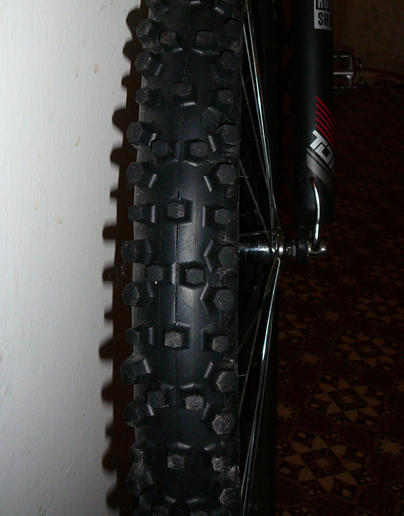

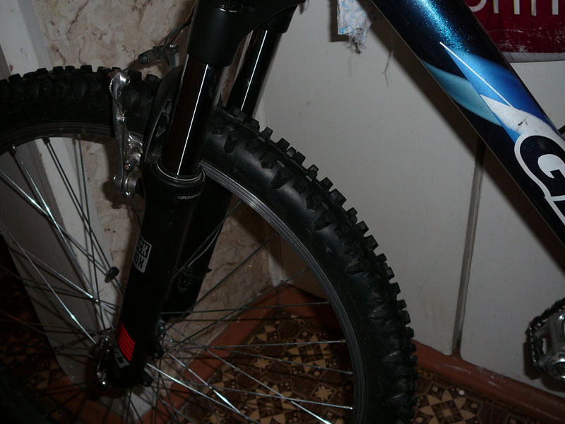

А что это за покрышки у тебя на фотке вверху?
Сообщение #72274 » 13.11.2009 14:29
Baton писал(а):А что это за покрышки у тебя на фотке вверху?
Кендовская резина, не помню название и глянуть не могу, т.к. она у родителей щас лежит. Пора бы уже забрать, а то зима на носу.
Сообщение #72296 » 13.11.2009 15:22
Baton писал(а):Alexey_st
Kenda knarly, мое мнение по ней
В последнее время не вижу ее в каталогах, хотя особо и не искал :)
