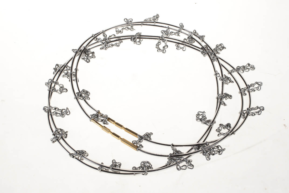

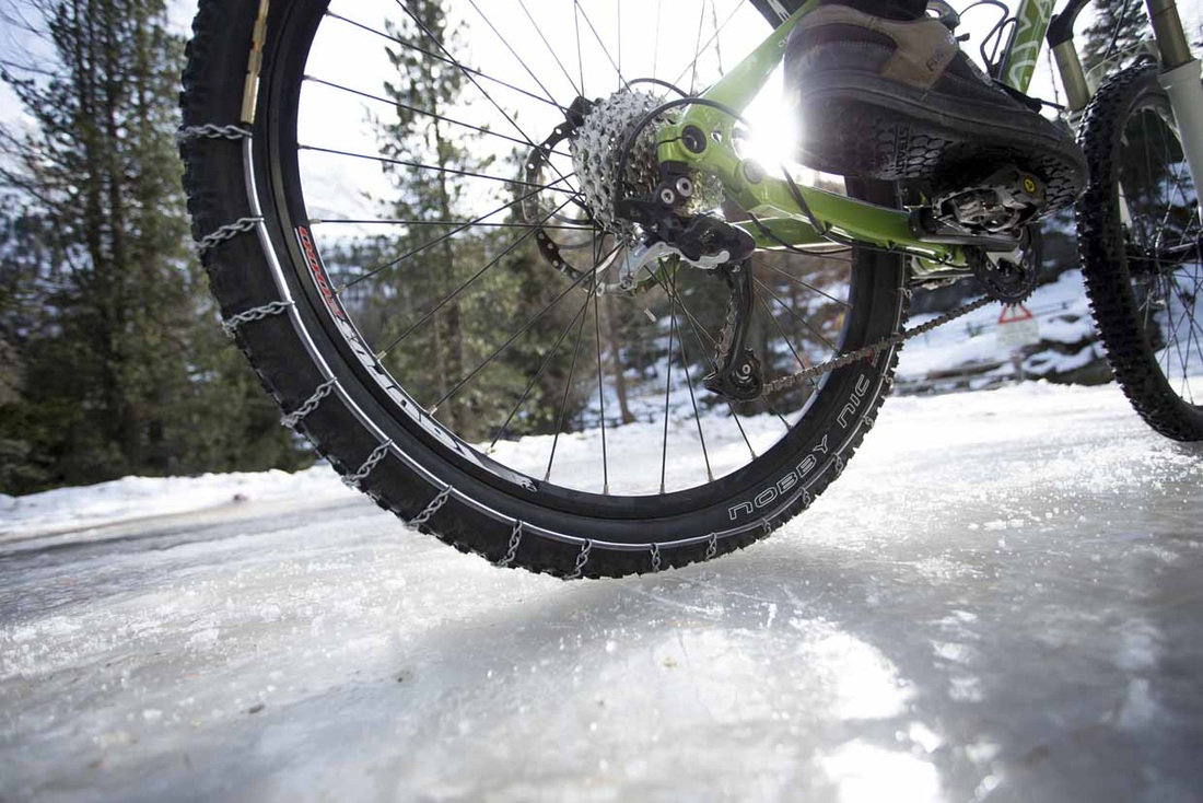

Сообщение #235136 » 30.12.2012 10:28
о как
Antofiy
Сообщения: 215
Зарегистрирован: 13.04.2011
Откуда: Краматорск
Вел: Gary Fisher Wahoo
Сообщение #235160 » 31.12.2012 00:32
Antofiy писал(а):о как
Интересно, это серийная вещь... :?
А вообще, штука вроде несложная - можно попробовать самому собрать. А продольный трос ИМХО лучше резиновый.
И самое гениальное - под вибрейки годится :D И особенно под нашу зиму - то снег, то асфальт, то гололёд - можно быстро одевать/снимать и даже в "бардачке" возить.
Сообщение #235161 » 31.12.2012 00:35
эффект сомнителен
Сообщение #235162 » 31.12.2012 00:43
berz, ну положим поперечные цепочки меня тоже не впечатляют - гладкие. Но вот общая идея - весьма.
Просто, портабельно, универсально.
Навскидку, стоимость такой цепуры должна быть в разы ниже полноценных зимних шипованых покрых. Немало желающих катать зимой скорее раскошелилось бы на цепи.
Я не частый ходок по веломагам, но в продаже не видал ничего подобного.
