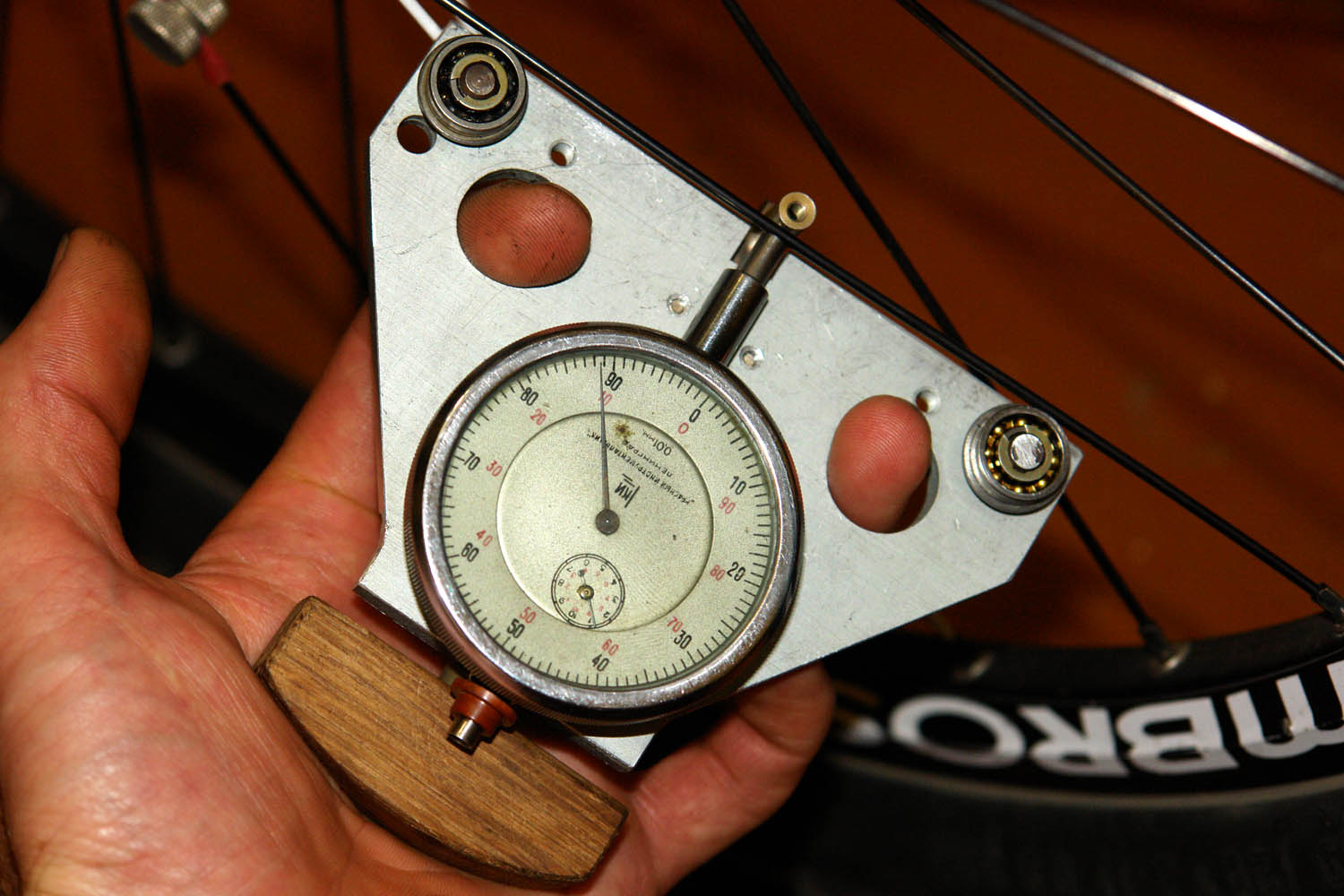

Сообщение #268494 » 03.09.2013 20:29
Собрал на днях вот такой девайс. Ещё не калибровал, но уже потихоньку пробую работать с ним.
val0581
Сообщения: 191
Зарегистрирован: 03.01.2010
Откуда: Краматорск
Вел: Bianchi
Сообщение #268498 » 03.09.2013 21:08
А как дозировать усилие?
Сообщение #268502 » 03.09.2013 22:13
Тензометром усилие измеряют, а дозируют его протяжкой спиц. На видео все подробно показано.
