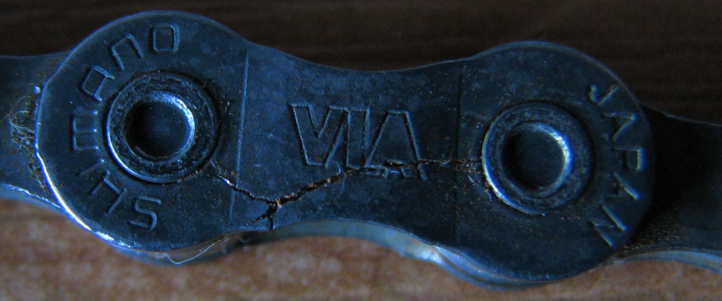

Я вот летом после гряземеса нашел на своей цепи такую прелесть. Цепь Shimano CN-HG73
Кататься в жару я обожаю!

думаю, что это брак. перекалена и т.п. У меня такое было на шимане 73 (первая цепь на первом веле, шла в стоке Аваланча). так вот км через 500 примерно произошло то же самое. сначала одна трещинка, потом больше и так дошло до того что порвалась и я выкинул. С тех пор на шимане не езжу (но и не слышал чтоб у кого-либо 73-я потрескалась) и таких проблем не со срамом не с другими не было. :?
