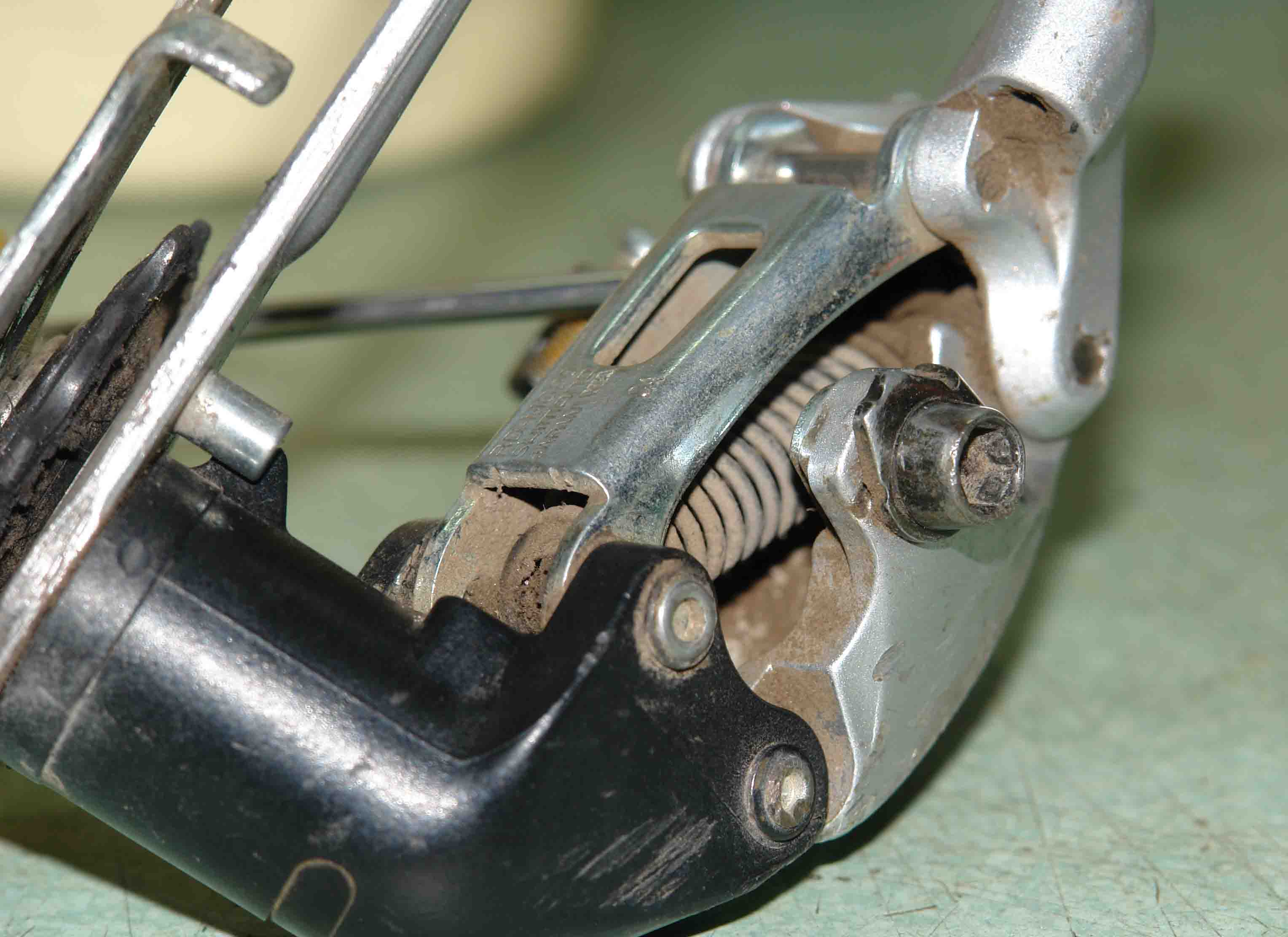

Приведу ещё один пример использования УЗ ванны.
Мойка переключателя.
Берём переклюк. За лето накопилось очень много грязи. Все знают что удалить грязь из под пружины очень сложно, но с ванной эта грязь удаляется спокойно.

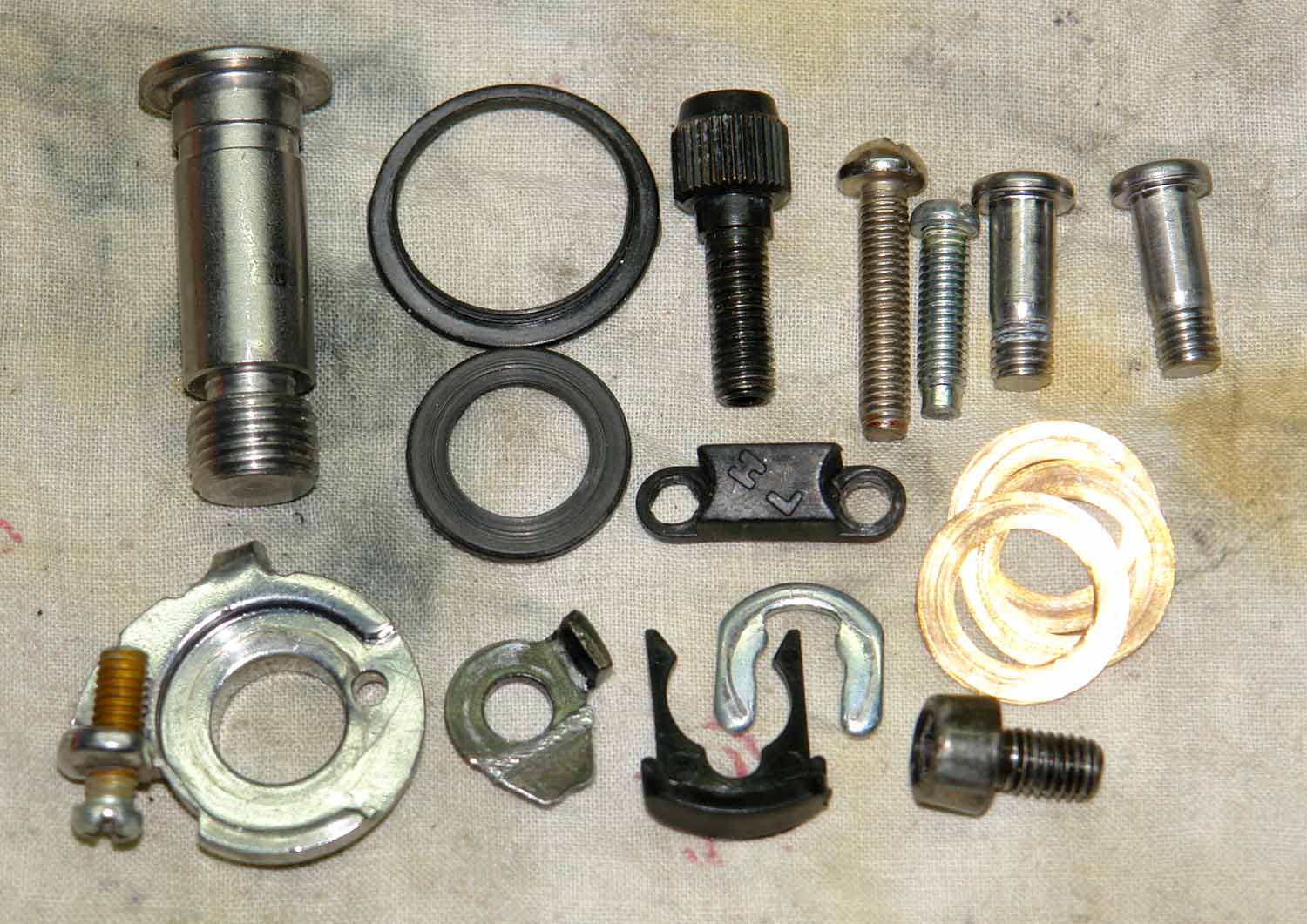

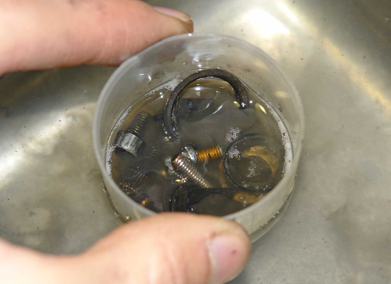

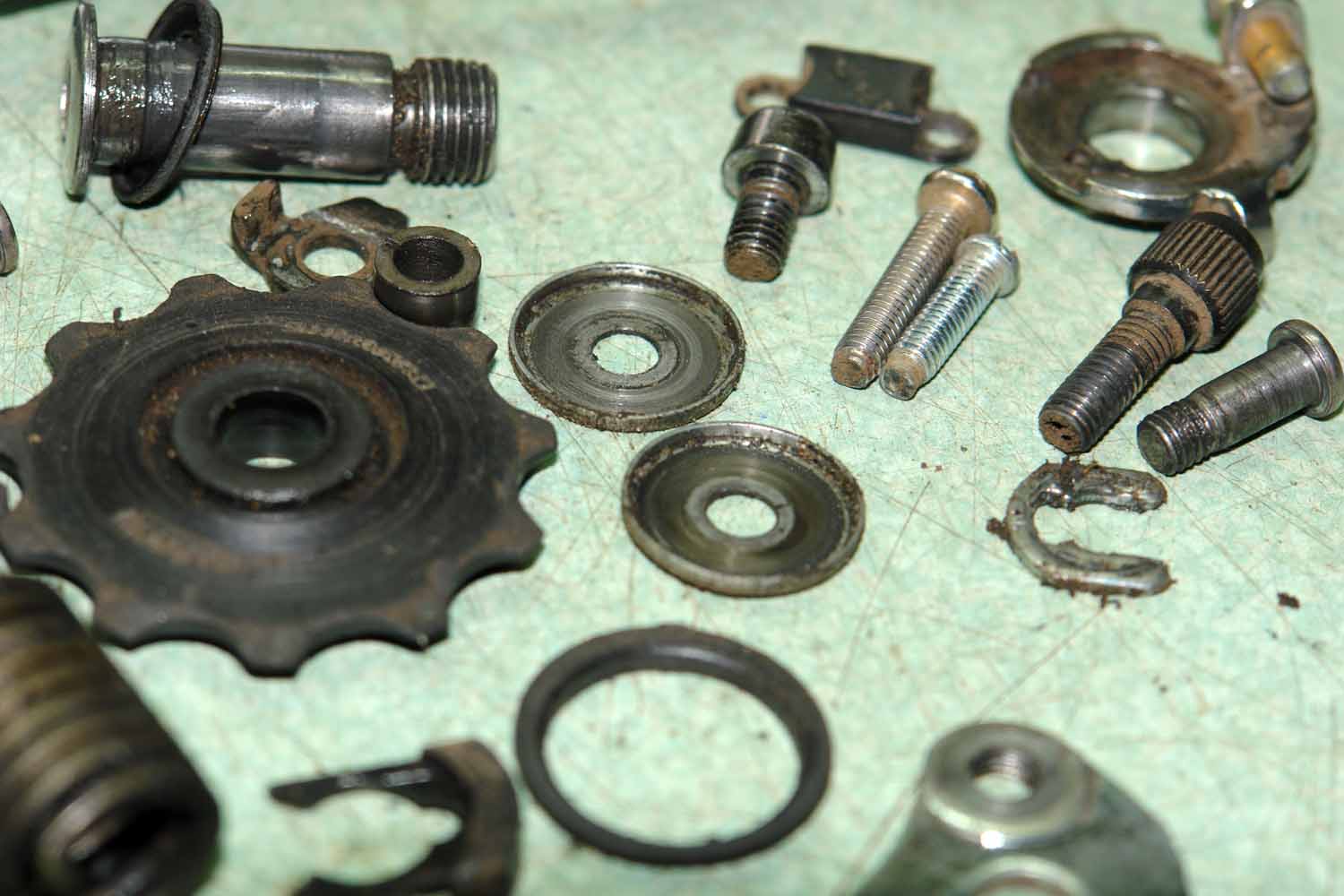

Разбираем переклюк
Мелочёвку кладём в керосин и моем.
После керосина промываем в спирте и сушим.

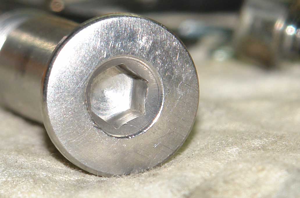

Результат мойки шестигранника.

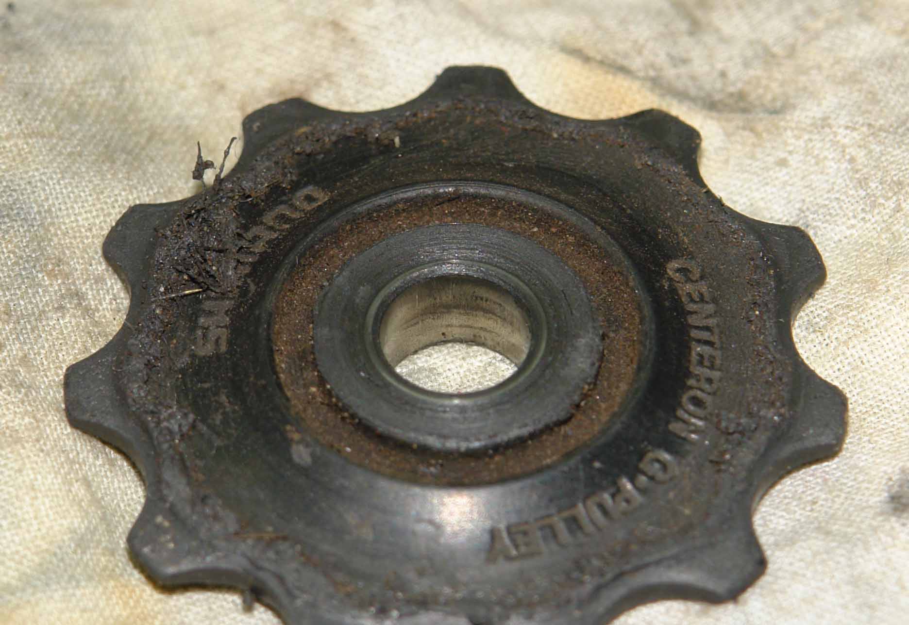

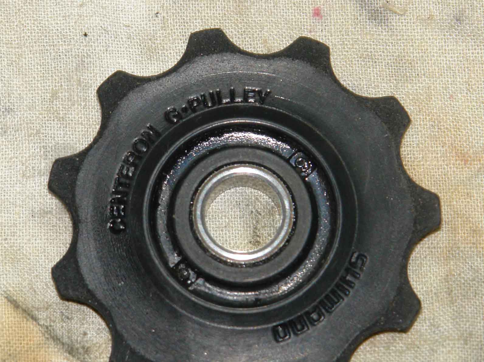

Дальше моем ролики.
Результат очистки.

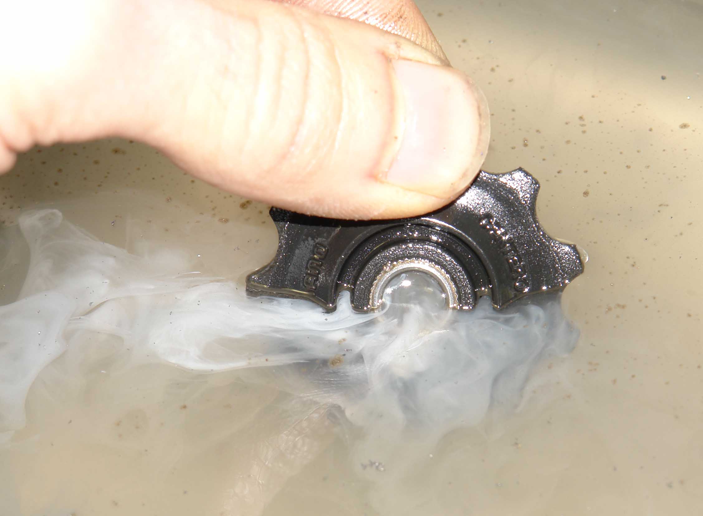

Пластиковые изделия можно после киросина промывать в воде.

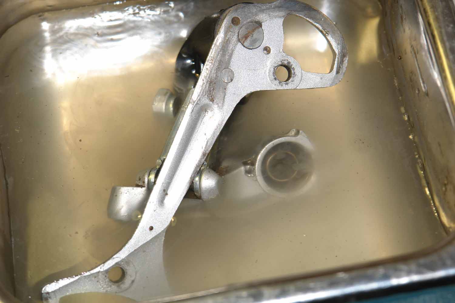

На фото видно как керосин отмывается водой под действием ультразвука. Образуется суспензия в виде облака.
Моем переклюк в горячей воде с моющим средством.

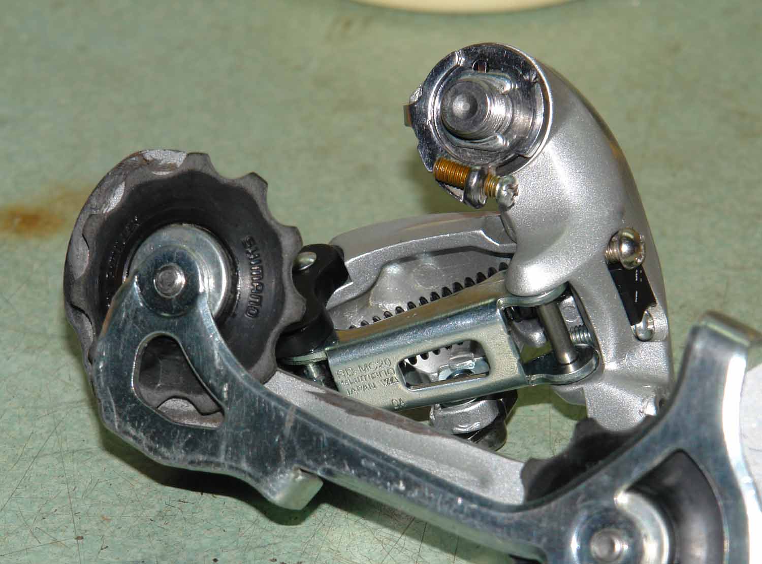

Сушим, собираем, смазываем.
