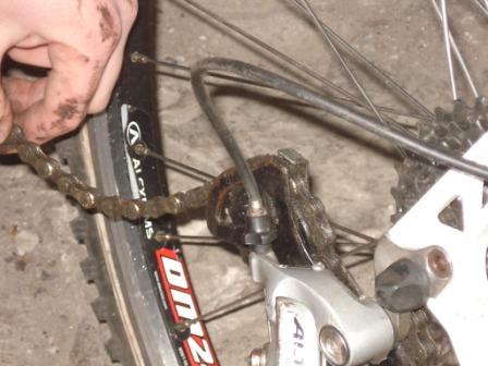

Укорачивание цепи

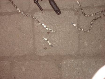

Сообщение #15684 » 24.04.2008 19:15
И так вот как я делал:
1) Цепь находится на самых малентких звёздочках(спереди с сзади);
2) Отмеряю сколько звеньев необходимо удалить(я определял положением заднего переключателя, он не должен быть сильно согнутым);
3) При помощи выжимки выжимаем два пина (они находятся на расстоянии тех звеньев которые вы хотите удалить), а потом соеденяем, то что у нас осталось. Внимание! Не забудте, что когда вы будете ставить назад цепь, она должна проходить сквозь правый задний треугольник и правильно проходить через задний переключатель(и передний если есть)!
4) Советую не выбрасывать те звенья, что у вас остались, они могут ещё пригодиться!
Всё готово! :) Вуаля!

Сообщение #15685 » 24.04.2008 19:31
картинка
Re: Укорачивание цепи
Сообщение #15688 » 24.04.2008 19:48
Натяжка цепи
.JPG
Последний раз редактировалось Shadow 24.04.2008 20:08, всего редактировалось 1 раз.

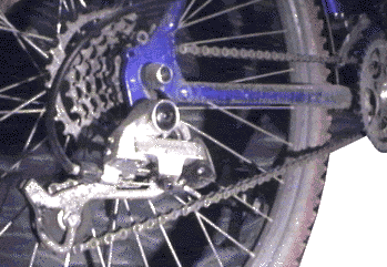

Сообщение #15689 » 24.04.2008 19:50
Далее

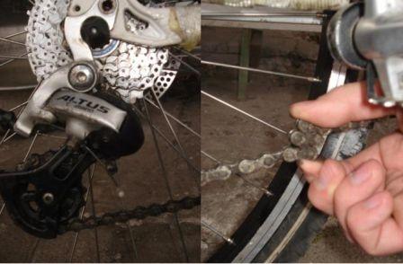

Сообщение #15690 » 24.04.2008 19:54
Не выкидывайте!:
Shadow
Сообщения: 1000
Зарегистрирован: 19.12.2007
Вел: Dirt Parade Dragstar
Сообщение #15691 » 24.04.2008 19:55
Собирам внимательно
Shadow
Сообщения: 1000

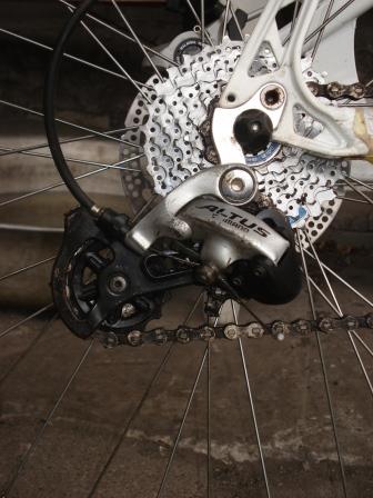

Сообщение #15692 » 24.04.2008 19:57
И вот цепь натянута! Извеняйте за кприволапость в выкладывании фото. Надеюсь это комуто понадобиться:)

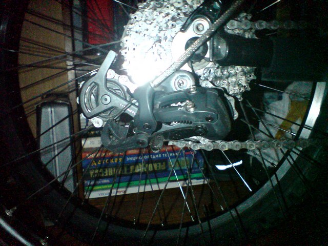

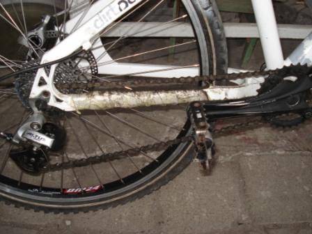

Сообщение #15722 » 25.04.2008 00:15
Timex писал(а):А в чем собственно была проблема? Как почувствовал?
Да почувствовать не почувствовал, но когда домой приехал, сбросил цепь на малые звезды и увидел что переклюк сильно назад отклоняется и цепь задевает сама себя.....потом мне в мастерской при установке шатунов, сказали что у меня с этим делом бок.
Выкладываю фото как не должно быть!!!!
Сорри ща качество...телефон..
Сообщение #15744 » 25.04.2008 11:55
Естественно бок. А кто так сделал изначально и не убрал лишние звенья?
Сообщение #15747 » 25.04.2008 12:09
олег писал(а):А кто так сделал изначально и не убрал лишние звенья?
так он же и сделал сам
Сообщение #15749 » 25.04.2008 12:12
Ну тогда простительно. Надо убрать звенья, что бы основа рамки встала примерно на пол восьмого по циферблату. естественно цепка при этом должна стоять на малых краях. :beer:
Сообщение #15752 » 25.04.2008 12:41
bugaev_i писал(а):Да почувствовать не почувствовал, но когда домой приехал, сбросил цепь на малые звезды и увидел что переклюк сильно назад отклоняется и цепь задевает сама себя.....потом мне в мастерской при установке шатунов, сказали что у меня с этим делом бок.
Реально бочина...
Ну ничо - потренеруешься, следующую цепку поставишь как профик
