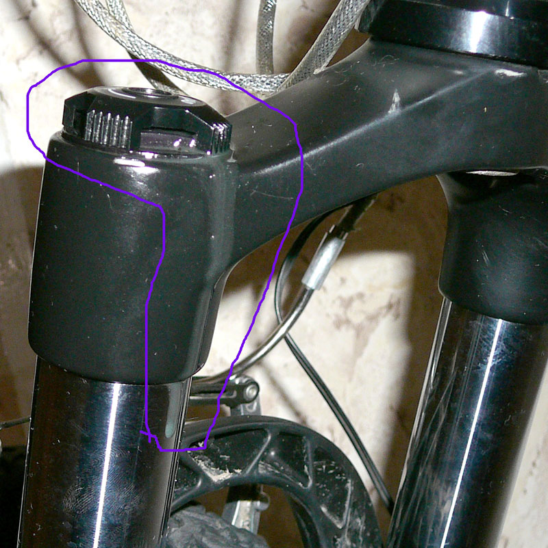

Капец у меня из прелоада потекло масло!
Можно ли самому это исправить или только обращаться по гарантии?
Если по гарантии - то есть ли в Донецке СЦ по рок шокам? :?:
Вилка: ROCK SHOX TORA SL COIL 2009

странно в левой ноге вобщем то и течь особо нечему :?
Почитай может поможет http://forum.velomania.ru/index.php?showtopic=24946
http://forum.velomania.ru/index.php?sho ... 5129&st=40
Вилка сделана довольно просто и неплохо чинится.

Сообщение #31389 » 06.12.2008 17:42
Оно потекло после того как вел постоял сутки вверх ногами
Сообщение #31390 » 06.12.2008 17:48
А почему он так стоял??
Перевернуть его обратно и все пройдет....

ето потекла смазка для ног, так как в левой ноге находится только пружина и больше ничего.
Вот если с правой ноги потечет тогда нужно бить тревогу, но лечится довольно просто, см ссылки выше.

Сообщение #31398 » 06.12.2008 23:13
Молчу т.к. тебе уже все объяснили
