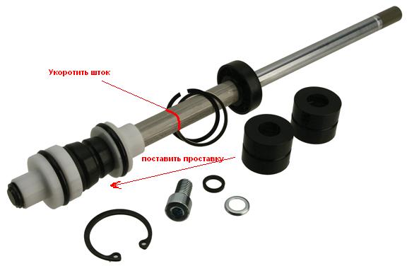

Сообщение #239085 » 30.01.2013 14:04
xbz06ee, BORN, Я вот что еще подумал. Чтобы уменьшить прогрессивность на ходу 140 моего рекона, можно укоротить шток негативки и поставить проставку, ход отсанется тем же. Тем самым я увеличу обьем негативной камеры, так как Денис и говорил до соотношения 1:3. Больше хода мне не даст сделать шток демпфера, да и ноги могут выходить из нижних башингов, что нежелательно как я понимаю. Единственное что плохо, ход 100 уже не вернуть :( стоит оно того? С учетом того что нацелен в дальнейшем на вилку под ось, меня это сдерживает, ибо продать его потом будет сложно так как все хотят 100мм :(
Сообщение #239086 » 30.01.2013 14:19
Не пиляй ,закажи короче трубку любому токарю,тем более требований к чистоте обработки там нет.
BORN
М-н "Лидер"
Сообщения: 684
Зарегистрирован: 09.01.2008
Вел: LeaderFox,KHS,PZraccing
Карма: 113
