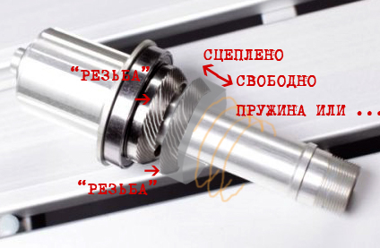

Интересная тема ,но не понятно по фото на каком принципе основан механизм зацепления .

вот тут еще есть немного: втулкостроение по-нашему (в двух частях) :)
механизм похож на старратчет:

BORN, скорее всего это коническое "резьбовое" соединение
подпружинивание, по идее нужно минимальное: при малейшем соприкосновении подвижного и неподвижного конусов внешний начинает накручиваться по резьбе и притираться к внутреннему, усиливая сцепление, уже без помощи пружины.
Вопрос - как дела с мусором (малали как оно бывает) или с наледью.
в варианте с собачками достаточно хотябы одной зацепившейся, но нагрузка на неё немаленькая.
В этом варианте (по идее) при холостом ходе должно происходить самоочищение - мусор и наледь цепляются за неподвижную звезду и, как бы, выкручиваются по канавкам
а там хз...
чуть не забыл!
износостойкость материала должна быть немаленькая
Цена запредельна!
наверное как то так
