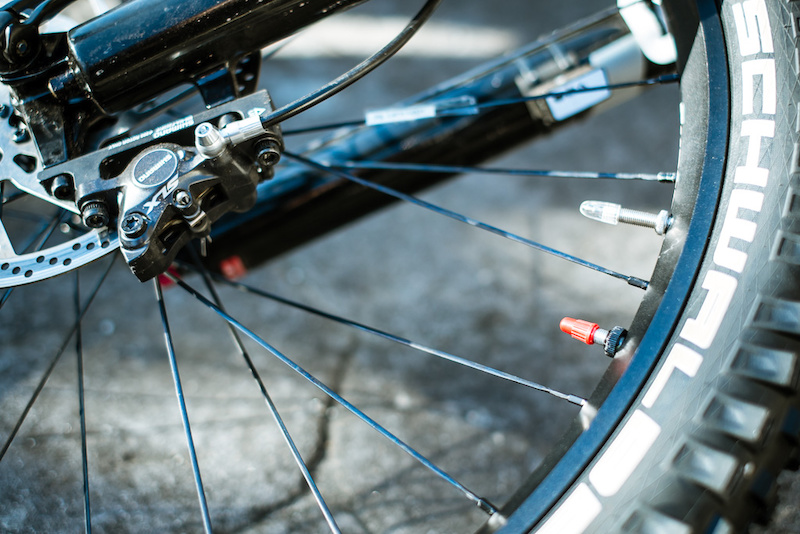

А вот похоже новый стандарт бескамерки проклюнулся:
Schwalbe создали покрышку с двойным воздушным отсеком, которая не нуждается в камере.
Внешняя часть покрышки накачивается давлением 1 Bar или меньше, для лучшего сцепления, а внутренний отсек требует гораздо больше для стабильности в поворотах и устойчивости.
Двойной воздушный отсек должен прибавить покрышке около 200 грамм, что не так уж и много, учитывая отсутствие камеры весом в 190 грамм. Для новых покрышек понадобиться обод для двух вентилей, и Syntace уже приступил к разработке.

Сообщение #279823 » 07.02.2014 18:49
Это прорыв! :D
Сообщение #279857 » 08.02.2014 00:07
Только ремонтопригодность такого чуда будет нулевая, а цена космическая.
З. Ы.: Всё сказанное - ИМХО.

Сообщение #280001 » 10.02.2014 16:52
Насколько я понял из автоперевода оригинальной статьи на китайском, суть технологии заключается в том, что в обычную покрышку вставляется по сути шина-трубка меньшего диаметра весом менее 200 г, которая жестко крепится к ободу. В случае прокола внешней покры работает герметик, а если пробивается внутренняя оболочка, то давление в обоих объемах уравнивается и колесо остается на ходу, превращаясь в обычное однокамерное. Думаю, внутренняя часть будет лататься как обычная камера.
Заявлена совместимость с текущими покрышками. Анонс состоится на Евробайке 2014. Сперва появятся эндурные версии, но немцы уверены, что их продукт найдет широкое применение от XC до DH и даже в циклокроссе. А пока новые покры тестируются Нико Лау и другими именитыми гонщиками.

Сообщение #280055 » 11.02.2014 14:46
Что это нам дает?
1 можно качать как хочешь мало ,и не будет риска "пшикнуть" (ценно для экстрим катания)
2 при потере давления в основной воздушной, камере покрышка будет надежно удерживаться на ободе
3 проще устанавливать чем бескамерку (о камерах не говорим, на них скоро только пенсионеры за хлебом будут катать :) )
Минусы
1 вес больше чем у обычных бескаерных систем
2 сисема требует особого обода
Думаю что в ХС данная система не приживется, потому что вес больше, а необходимости в перечисленных плюсах (а именно повышенная живучесть колеса и супер низкое давление), достаочно большой, нет.
