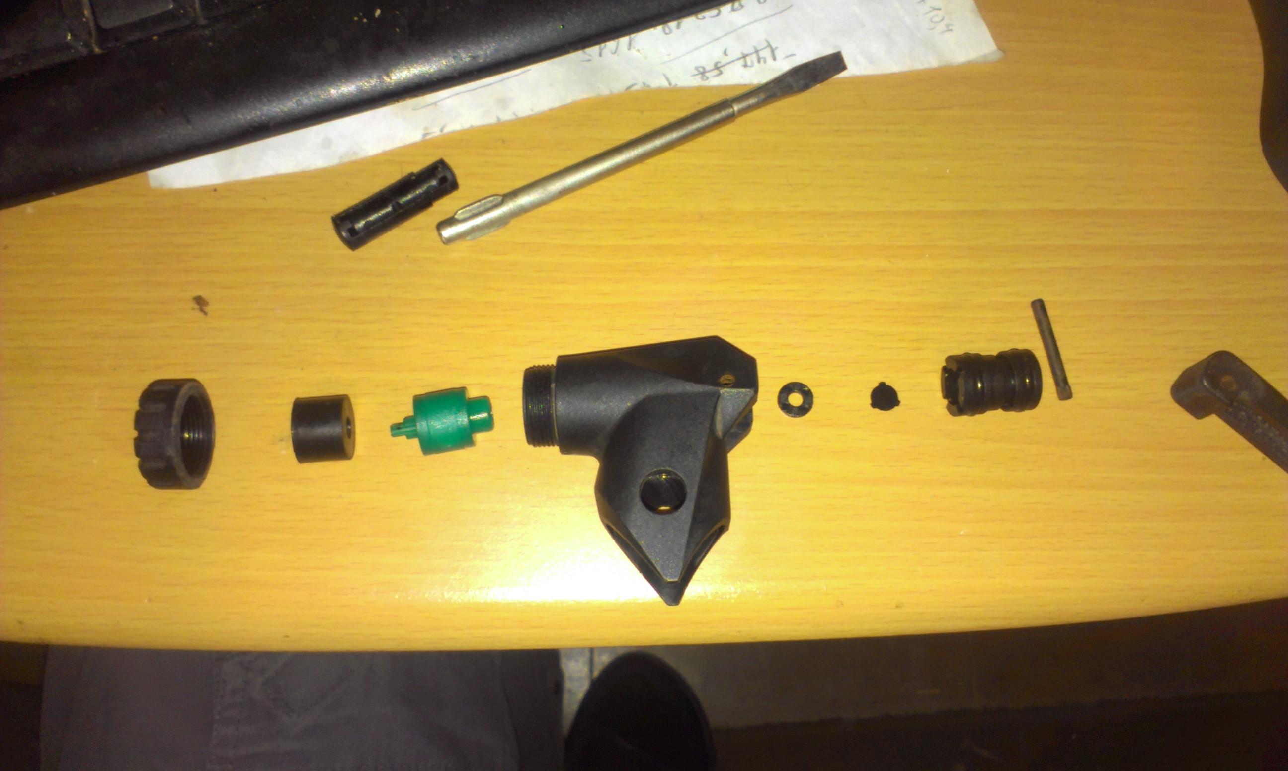

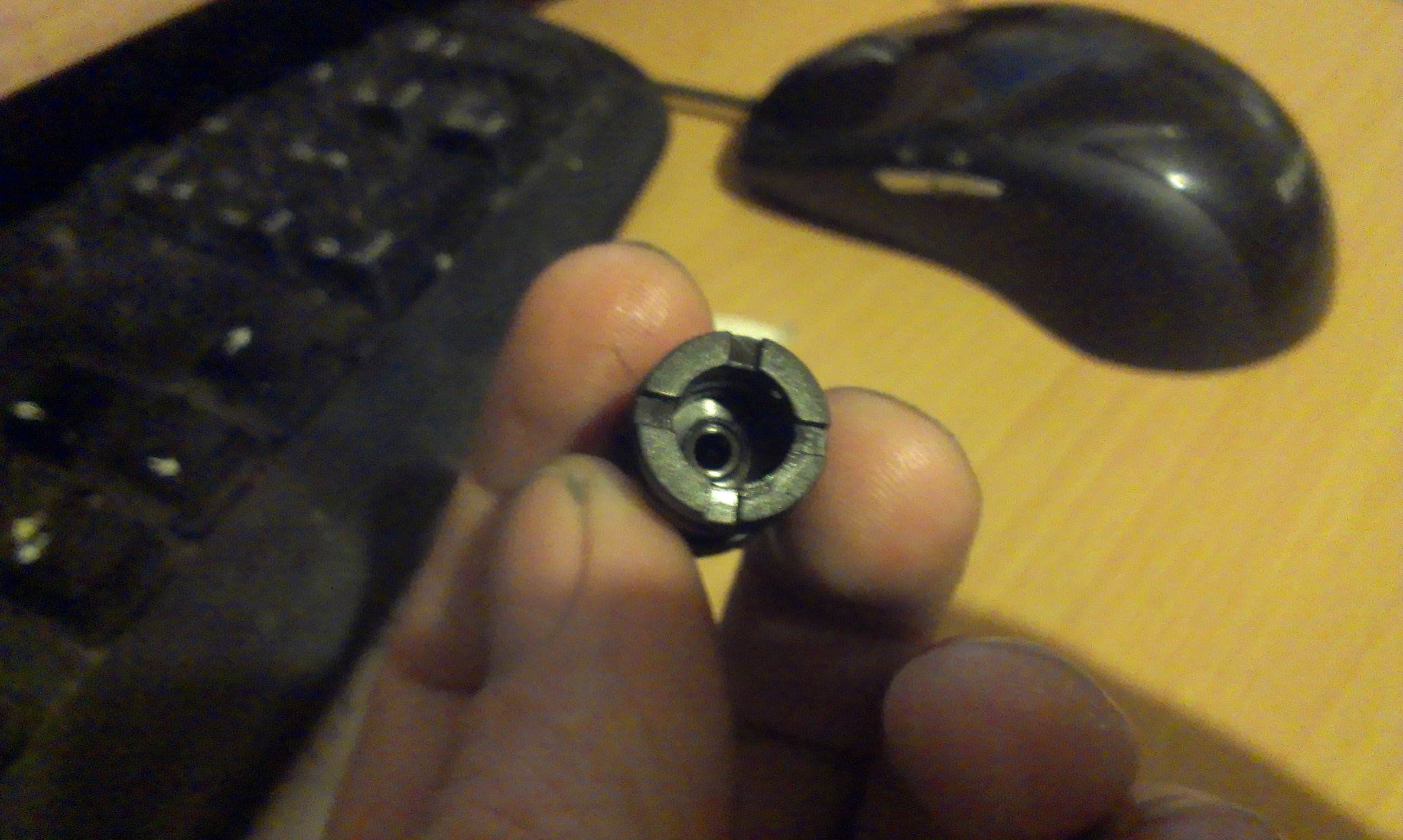

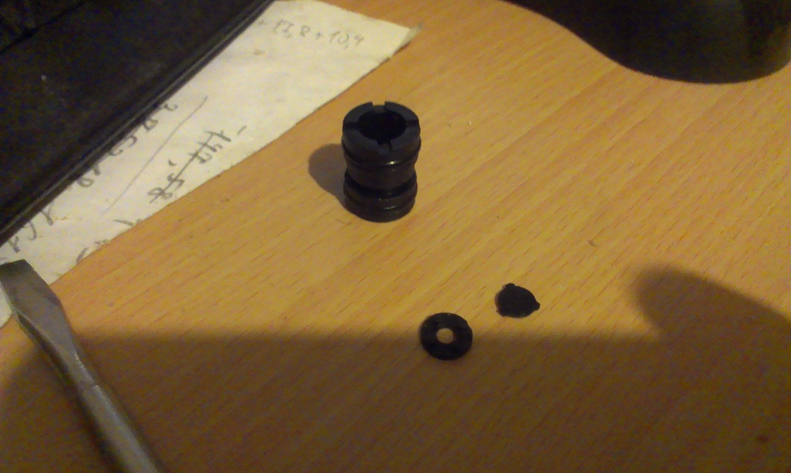

Сообщение #309576 » 28.02.2017 00:21
Блин,ну заинтриговали :crazy: Аж не утерпел и свой насос разобрал :evil:
Клапан обнаружился-он в той детальке,на которую непосредственно давит рычаг зажима.Резиновый "блинчик",от выпадания держится пластиковой шайбочкой.
Вот сам клапан-три детали.
Седло-для наглядности
И взрыв-схемка башки.
Разбирается элементарно.Скручивается накидная гайка,извлекается резинка и нажимной пЫмптык (зеленый).Сам рычаг можно не снимать-просто вытолкнуть из-под него черный цилиндрик чем-нибудь тонким.Шайбочка,держащая клапан,поддевается тонкой отверткой.
УсЁ :as:
