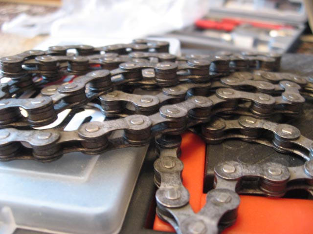

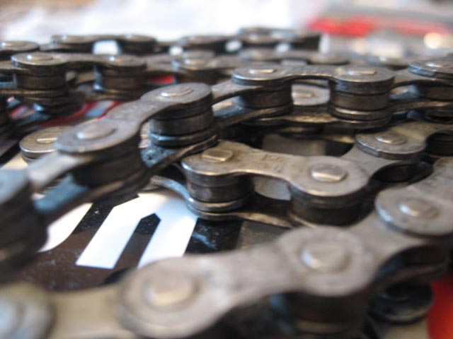

Карочи кола вывела ржавчину на 90%. После колы вымыл цень еще и в жидкостях всяких и она стала просто идеальной. Правда на поверхности цепи местами образовался какойто белый налет. Но думаю это не смертельно....
Ну и фото...

bugaev_i, какое время нахождения цепи в активной среде? Есть ли там какие заметки типа через два часа заметное сползание ржавчины, через сутки не имеет смысла держать дольше .... ну и все такое :)
Сообщение #37411 » 11.03.2009 23:25
пролежала дня три-четыре. периодически потрусывал баклашку и все. когда начало облазить фиг его знает, не наблюдал

п.с. а белый налет-это как раз взаимодействие никеля с кислотой, или же осадок полученный от взаимодействия оксида железа с последней.

petroff писал(а):п.с. а белый налет-это как раз взаимодействие никеля с кислотой, или же осадок полученный от взаимодействия оксида железа с последней.
Скорее осадок. Что было бы с нашими желудками, если б эта кислота так взаимодействовала с никелем?

всякие моющие жидкости... типа "гала"... использовал дабы вымыть грязь. на выведение ржавчины эти жидкости не повлияли.
