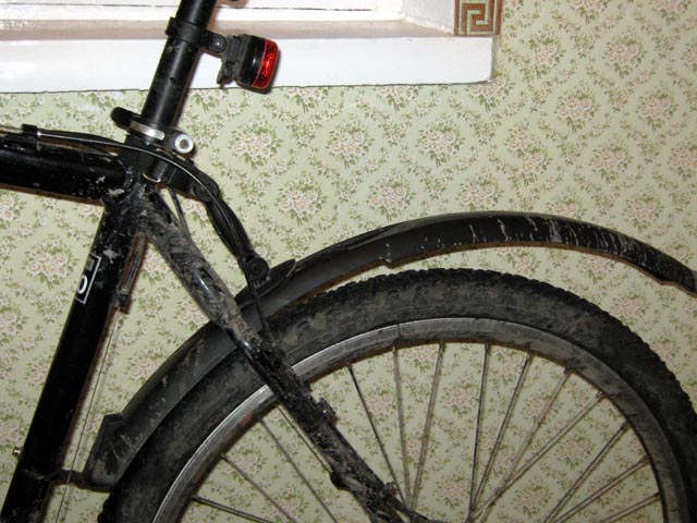

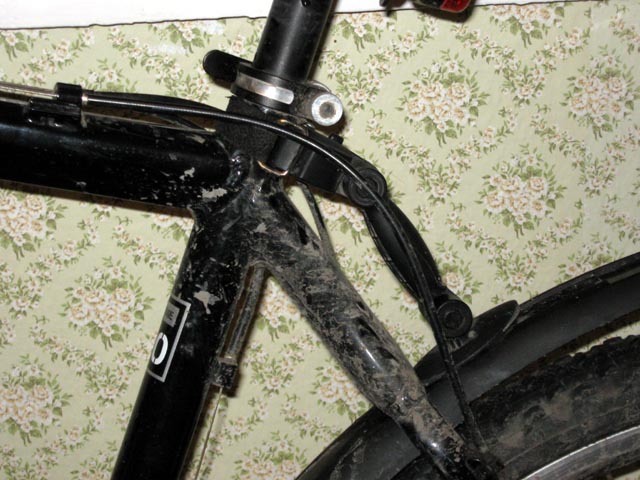

Позавчера поставил комплект туринговых. Спереди немного подрезанное заднее, сзади как на фото (крепление от майти прикрутил двумя саморезами к вентуре). Результат: переднее - отлично, заднее - шайзе! Задница и спина в грязи, периодически слетает крепление к подседельной трубе. Поставил майти обратно, но на раму под хомутом, крыло стало ближе к колесу и немного удлинилось за счет шарнира. На выходных сделаю щиток по совету Head'a.

Не к подседелу, а к самой трубе возле болтов для флягодержателя - плохо держится пластиковое полукольцо на переднем конце крыла. Из-за короткого шарнира рама сильно давит на крыло и потому оно так задрато. На фото это хорошо видно. А насчет ниток - сразу сделал.

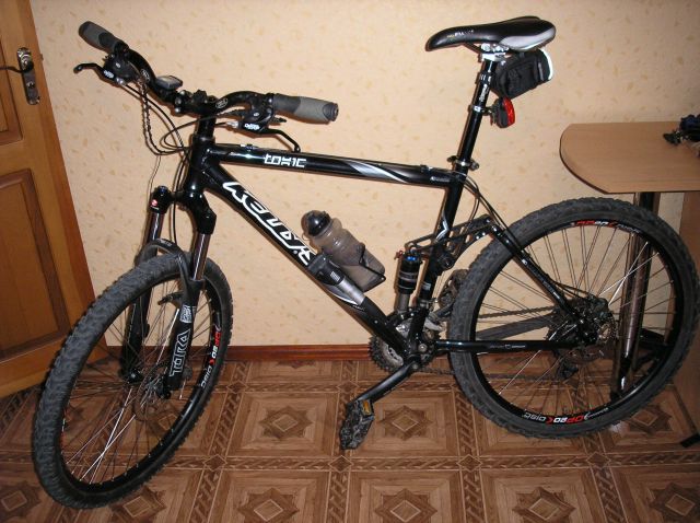

А ну ка поставь мне полноценное заднее крыло сюда:

если бы мне в магазинах не сказали что надо сверлить раму, чтоб поставить на нее крылья "а-ля украина" я бы их купил... а так буду ждать пока гарантия кончиться и вот тогда......... :evil: :evil: :evil:

Leksar, есть вариант. Если тебе не критична возможность быстро снять крылья, можешь поставить скорпионы, 60 рублей сам занешь где. Правда, с легкими замороками с усиками. Либо сделать как на моем фото. Можно немного подрезать крыло снизу, чтобы снять напряжение, только не перестарайся, иначе оно будет вилять из стороны в сторону. Ну и вариант - крылья SKS, как в статье, правда выйдет 700 гривен комплект на байкшопе.
зы. ах да, можно взять обычные вентура (на фото) и прикрепить заднее пластиковыми стяжками к перьям.

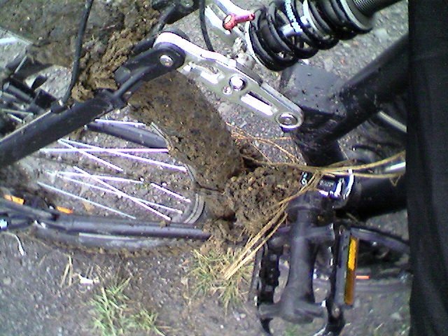

Перерыл свой архив, нашел в 2005 году. Это тем, кто утверждает что каретку защищать не надо. Такое было не однажды, но не могу понаходить фоты и с другими своими байками в подобном состоянии ...
и переклюк и цепь в полном Г
