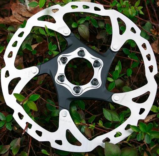

Сообщение #70566 » 30.10.2009 23:19
Хоть и темка не свежая, но все же.
А как Вам это.....от Shimano !!!???
