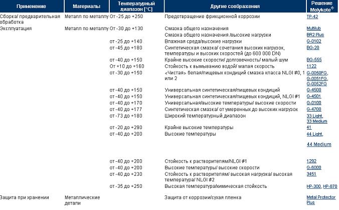

конкретное решение для цепи - Синтетическая консистентная смазка Molykote 1122
Описание – синтетическая консистентная смазка с твердыми смазочными веществами.
Применения – используется для начальной смазки цепей с пустотелыми шпильками, оборудованными лубрикаторами, например прижимных цепей ширильно-сушильных машин в текстильной промышленности и конвейерных цепей в установках для стерилизации пищевых продуктов; также применяется для редукторов и открытых шестерен, подшипников скольжения, работающих при малых скоростях и высоких температурах, таких как подшипники в сушильных системах и каландрах, используемых в различных технологических процессах.
Особенности – аварийная смазка; стойкость к высоким давлениям; хорошая защита от износа; очень высокая адгезивная способность; водостойкость.
Состав – синтетическое масло; твердые смазки; неорганический загуститель; приставка улучшающая адгезию.
Температурный диапазон – от +10 до +160°C
Упаковки – Аэрозоль: 400 мл; Ведро: 25 кг; Бочка: 49,8 кг
для всего остального - Kонсистентная смазка. Molykote® Multilub
Описание – Высокоэффективная консистентная смазка для сочетаний металл/металл в диапазоне от медленных до быстрых движений и при средних и высоких нагрузках.
Применения – Смазка контактных поверхностей с малыми или средними нагрузками в диапазоне от низких до высоких скоростей даже в присутствии влаги и водяных брызг; Используется в роликовых подшипниках, подшипниках скольжения, направляющих линейного движения, роликовых направляющих, шаровых шарнирах, шлицевых валах и винтовых шпинделях; Используется для смазки шасси кранов, автопогрузчиков с вилочным захватом и подъемных устройств.
Особенности – Хорошая несущая способность; Пригодна для долговременной смазки ввиду низкой испаряемости масла; Хорошая защита от смывания водой; Хорошая защита от коррозии; Хорошая стойкость к окислению; Уменьшение износа и заеданий.
Состав – Минеральное масло; Литиевое мыло; Противозадирная присадка; Ингибитор коррозии.
Температурный диапазон – От -25 до +120°C
Упаковки – Тюбик: 100 г; Патрон: 400 г; Ведра: 1 кг, 5 кг, 20 кг, 50 кг; Бочка: 180 кг
пс
легче зайти в магазин и купить то шо те посоветуют ... трибоиспытаний тут никто не проводил и вряд ли проведет ...
выбирай

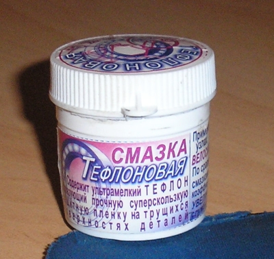

Сообщение #4747 » 08.11.2007 01:42
MetalSoul писал(а):Как называется? Где покупаешь?
Белая баночка. На крышке написано ТЕФЛОНОВАЯ СМАЗКА нарисован лисапед и подшипник, причем подшипник больше лисапеда.
Немного с этикетки на баночке:
"Содержит ультрамелкий тефлон, образующий прочную суперсклользскую защитную пленку на трущихся поверхностях деталей.
Применение в подшипниковых узлах, цепных передачах велосипедов и мототехники. По сравннеию с традиционными смазками снижает коэффициент трения в 2,8 раза и увеличивает строк службы деталей на 30-40 %.
г. Павлоград, ул. Промышленная, 1
8 (067) 739-91-27
e-mail: superline@ukr.net"
Тока не сочтите за рекламу :oops: (хотя жаль что за это даже баночки на шару не получу :()
Не могу сказать что приведенные цифры и вся писанина верна, я не заморачиваюсь на этом, попробывал и мне понравилось - все.
Покупаю на рынке Объединенный в велоконтейнере. Скорей всего такое подобное должно быть и на Маяке у Валеры (номера контейнера не знаю, Biker Club вывеска была когда то)
так выглядит в живую
