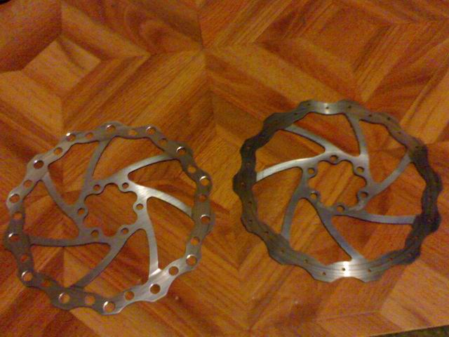

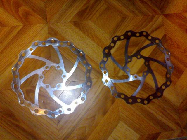

завалялась у меня пара роторов от гидравлики хаес 9 , и долго так валялись пока не попали мне на глаза, тем самым став очередным предметом издевательства.решено было рассверлить ротор с целью его облегчения и лучшего охлаждения. сначала был "облегчен" ротор с большим износом, его не так жалко, после чего был рассверлен и другой)))
замечу что разницы в торможении я не различаю.

petroff, не боишься что ротор при торможении может просто порвать в слабом месте - а именно на новом отверстии - не тонковато ли стало??

petroff писал(а):с целью его облегчения и лучшего охлаждения
сколько скинул в весе ?
дык чем меньше металла - тем хуже охлаждение ...
Сообщение #77154 » 26.12.2009 22:29
Роман, ты аллигаторы видел?
, тут не тонковато ли? а есть еще ажурней.
berz писал(а):дык чем меньше металла - тем хуже охлаждение
Да ну? :lol: а ты случайно не в курсе, зачем на авто стали ставить дырявые тормозные диски?
вес не взвешивал, но сверленый в руке ощутимей легче)))

petroff писал(а):тут не тонковато ли? а есть еще ажурней.
твой ротор похож примерно на самолёт с квадратными иллюминаторами, и это плохо кончалось, меж прочим, а алигатор на конкорд похож (который не падал из-за непоняток в конструкии) :drag
Сообщение #77171 » 26.12.2009 23:59
вы себе представляете сколько нужно приложить ньютонометров чтобы разорвать нержавейку сечением 7 мм кв???
и ротор не трос, он круглый!
учите теормеханику, двоечники!
Сообщение #77174 » 27.12.2009 00:23
petroff писал(а):учите теормеханику, двоечники!
да больше на сопромат похоже, но не суть важно... замечание принято...
кста, есть ещё ротора выполненные вот в таком интересном несуразном исполнении, как твой?

petroff писал(а):Да ну?
чисто с геометрической точки зрения - ты уменьшаеш поверхность теплоотвода (диск то тоненький), т.е. и теплопередачу ... плюс к этому ты уменьшаеш массу диска, т.е. для его нагрева на одну и ту же температуру понадобится меньше времени по сравнению с более тяжелым ...
так с чего ты сделал выводы что охлаждение улучшится ?
вот что пишут:
Проделанные по всей рабочей плоскости диска сквозные отверстия снижают вес диска, способствуют более эффективному снижению его температуры при работе, удаляют газы, образующиеся при трении колодок о диск. Перфорация предупреждает и коробление тормозного диска. Канавки совместно с отверстиями способствуют удалению воды, грязи, пыли и прочего, что снижает риск поцарапать тормозной диск. И канавки, и перфорация увеличивают дополнительную тормозную силу и уменьшают износ диска.
если диск широкий - то тут наоборот маленькие дырочки увеличат поверхность теплоотвода, т.е. улучшится охлаждение ... но не в твоем случае ... имхо
