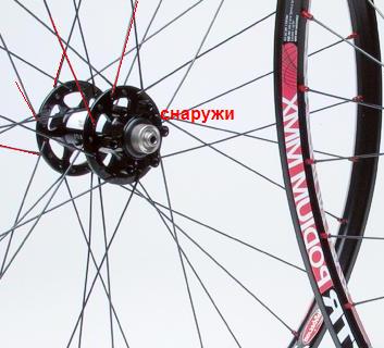

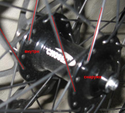

Подскажите пожалуйста кто знает по спицовке колес. Куда должны быть направлены вешние спицы на втулках, я посмотрел на своем байке походу по движению колеса, кроме заднего со стороны кассеты. Мне доказывают что если собирать переднее как и заднее (тоесть не семмитрично) то обод утягивается во время движения, что есть гуд. Хотя все заводские вилсеты собраны так как на картинке.
просьба ко всем глянуть как собрано у переднее колесо на вашем байке и отписаться :oops: Пытаюсь определится стоит ли сразу пересобирать колесо :(
Так собрано мое новое колесо
А вот так собраны старые колеса и так рекомендует Шимано :(

Мое собрано несимметрично, как на фотке твоего нового колеса.
