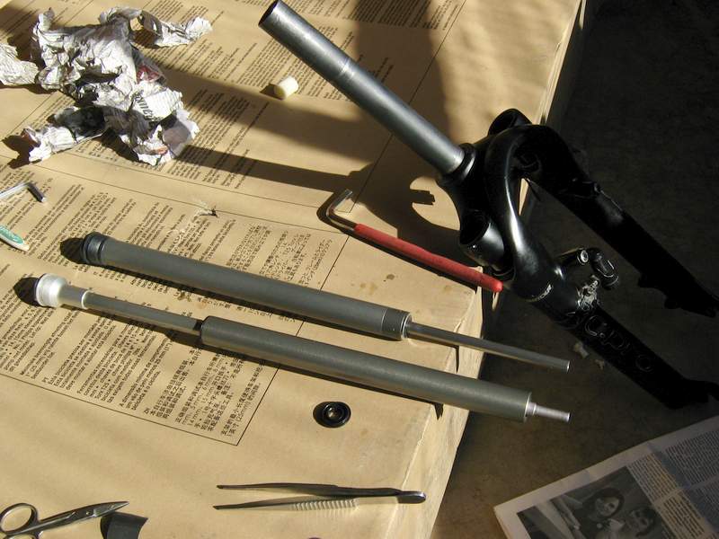

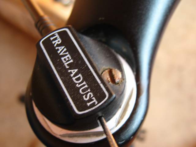

Итак, как и обещал -
Доработка Suntour XC-PRO E-TA

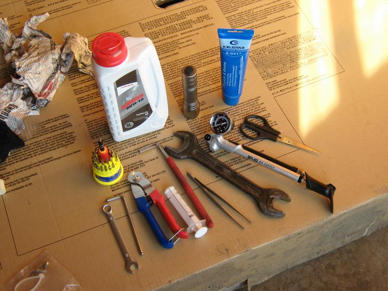

Для работы понадобится: гаечный ключ на 10 и 27 (лучше головка, чтобы не слизать грани на гайках и не испортить внешний вид), шестигранник на 5, небольшая отвертка с насадками, пинцет, ножницы, шприц, насос ВД, длинная палочка, много тряпок и газет. За неимением лучшего использовалось гидравлическое масло МГП-10.

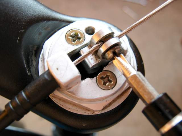

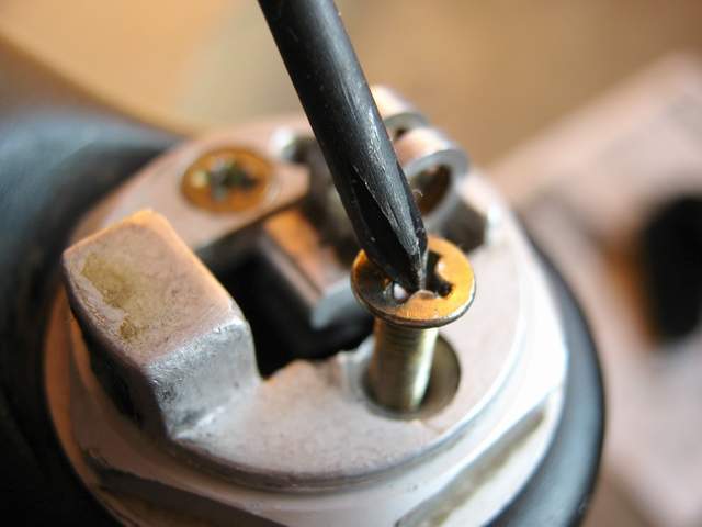

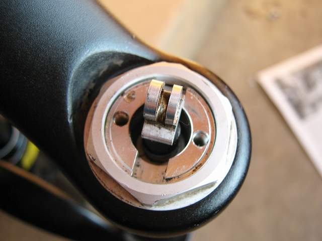

1. Откручиваем болтик, удерживающий крышку на левой ноге.
2. Откручиваем болтик, удерживающий тросик во втулочке. Если болт не откручивается, используем WD-40 вместо грубой силы.
3. Выкручиваем два болта, удерживающие механизм регулировки хода.
4. Выковыриваем отверткой проволочную распорку из паза и вытаскиваем весь механизм. При необходимости чистим его. Осторожно - пластиковый колпачок на штоке клапана очень легко потерять, а без него кина не будет.
В приниципе снимать все это необязательно, просто будет неудобно выкручивать воздушную пружину.
Сообщение #88808 » 29.03.2010 10:02

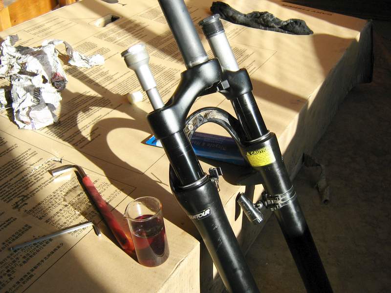

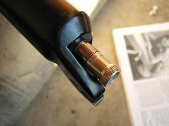

5. Стравливаем воздух, откручиваем гайку с золотника ключиком на 10. Вытаскиваем регулятор отскока и выкручиваем показавшийся болт шестигранником на 5. Откручиваем обе гайки сверху ног ключом на 27 и вынимаем ноги вместе со всеми потрохами. Вилка разобрана.
6. Сливаем конденсат из штанов и тщательно очищаем внутренности вилки от смазки и грязи. В моем случае грязи не было, но внутренняя часть ног в верхней части поржавела от конденсата.

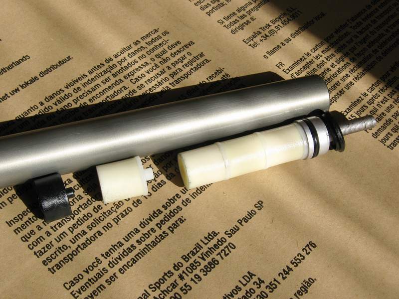

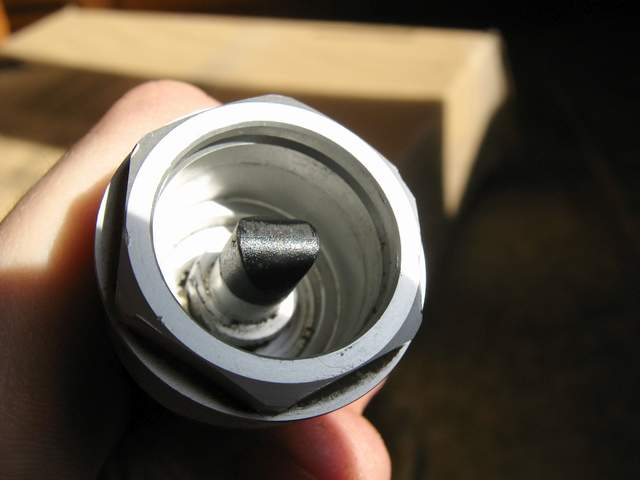

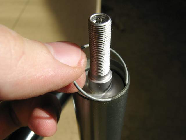

7. Разбираем воздушную пружину. Снимаем черную пластиковую заглушку внизу и вытаскиваем из паза еще одну проволочную распорку. Теперь можно вытащить ниппель вместе с отбойником. Если отбойник состоит из четырех секций - одну безжалостно выбрасываем, потому что она ограничивает реальный ход вилки до 90 мм!

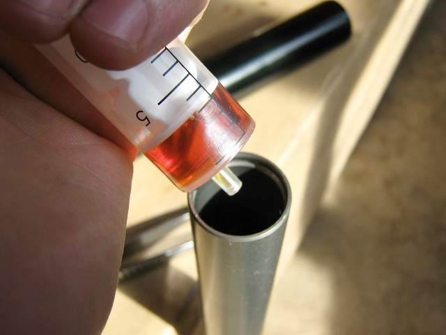

8. Заливаем в амортизатор 3 кубика масла и собираем его обратно. Нелишним будет накачать его для проверки герметичности, но потом обязательно нужно стравить.
9. Берем сальники и вставляем их в штаны между башингами. Я сделал их из толстой мягкой ткани в виде прямоугольных полосок шириной примерно 3 см с таким расчетом, что в штанине они свернутся в кольцо. Осторожно вставляем ноги в штаны и через отверстия внизу штанов следим, чтобы сальники не замялись. Проверяем, не мешает ли что скольжению ног.

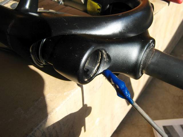

10. В принципе этот шаг не обязательный, но я решил смазать внутреннюю часть ног консистентной смазкой для предотвращения дальнейшей коррозии. Так как ноги стальные, можно смело использовать литиевую смазку.
Сообщение #88809 » 29.03.2010 10:04
11. Вдвигаем ноги до конца, вставляем демпфер в правую ногу и осторожно вкручиваем в его шток снизу болт. Крутить его нужно ключом на 4 без чрезмерных усилий - там очень легко сорвать шлиц. В левую пихаем собранный амортизатор и прикручиваем его гайкой снизу. Дополнительно герметизировать ничего не нужно (по крайней мере, у меня не подтекает). Не забываем поставить регулятор отскока.

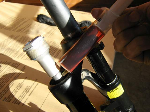

12. Аккуратно заливаем 20 кубиков масла в каждую ногу с помощью шприца. При прокачивании масло будет плюхать, так что подстилаем газеты.

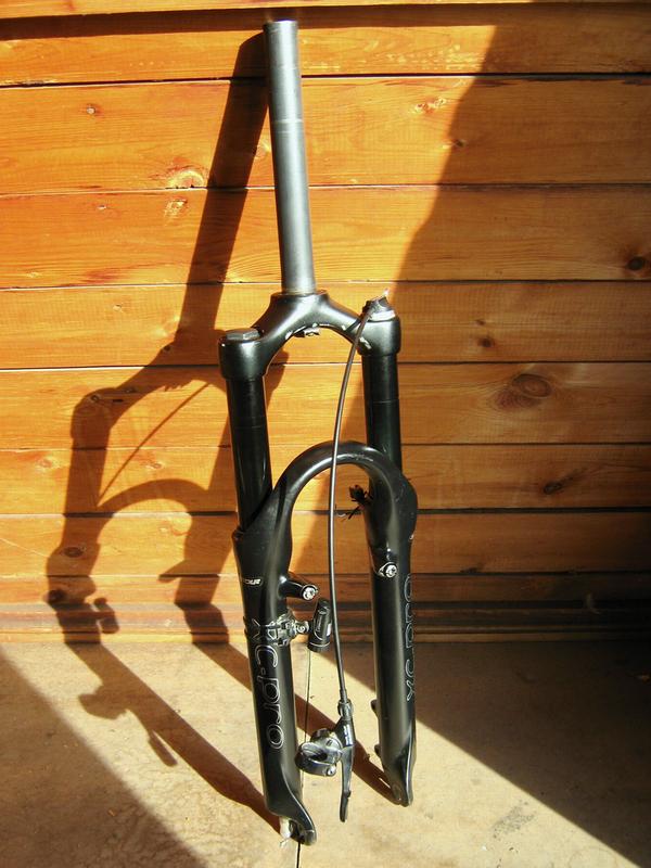

14. Повторяем шаги 1-4 в обратном порядке, проверяем работу ETA. Меняем тросик, если это необходимо.

Вчера устроил небольшой тест-драйв - 40 км асфальта и грунтов, включая один круг по трассе марафона. Вилка работает значительно лучше новой, хотя обусловленные конструктивом недостатки не исчезли. В частности, никуда не делась излишняя прогрессия в конце хода - мне так и не удалось заставить вилку отработать на все 120, но реальных 100 мм хода есть и это радует (набил 90 psi под сэг 25%). Также появилась невиданная ранее плюшевость, хотя ясен пень до дуал-эйра ей как до Киева раком и мелочь она ест по-прежнему неидеально. Зато крупные неровности она стала отрабатывать на ура - переезжая кирпич, не чувствуешь на руле практически ничего. Еще из приятных моментов стоит отметить, что ноги пачкаются гораздо меньше прежнего благодаря тонкой масляной пленке. В целом ее работа меня очень даже устраивает за исключением одного досадного момента - на крупных неровностях чувствуется люфт и иногда щелчки, когда налетаешь на бревно или камень на большой скорости. Хотя не факт, что это вилка, вопсчем буду разбираться.
