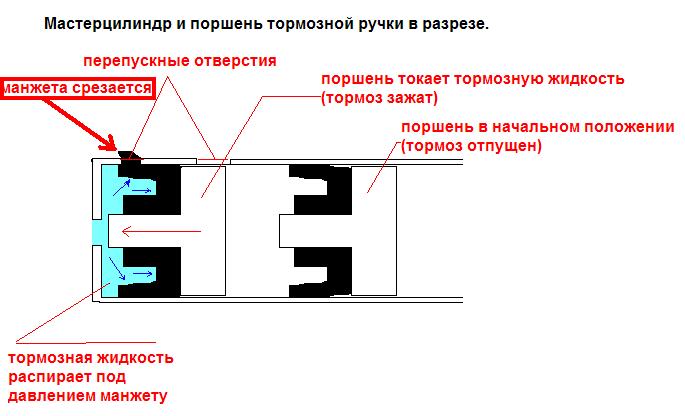

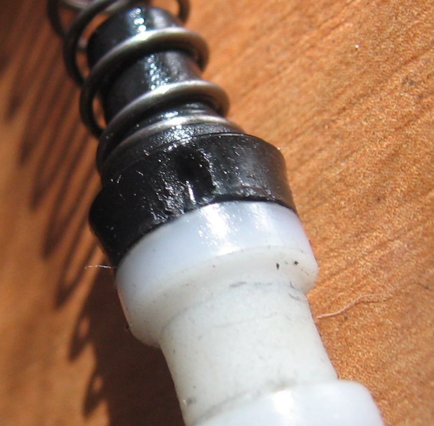

Опять прошу помощи по этим чудо тормозам (невезучий я на тормоза :(). Произошло следующее, на скорости 30 км\ч аккуратно растормаживаюсь перед перекрестком и понимаю что ручка потихонечку начинает доставать к грипсе а торможения 0 :shock: чуть не вылетел на перекресток. Такая фигня потом получалась все чаще и чаще, в данный момент если резко нажать на ручку то мощность такая как и была раньше и ручка не проваливается, но если нажимать медленно то ручка уходит к грипсе, то есть медленно оттормозится не получится :( Думал завоздушилась система, перепрокачал - ничего не изменилось :( разобрал мастер-цилиндр и афигел :shock: на манжете поршня коцка (видно на фото) и как я понял если медленно давить то тормозуха через нее переходит за поршень :( Как она там образовалась :( может заводской брак.
Что можно с ней сделать? Может попробовать восстановить герметиком (хотя неохота экспериментировать с тормозами)? Никто не встречал данный комплект от Авид "Набор расходных запчастей для ремонта мастерцилиндра 11.5311.567.000" Изображение или может гдето можно купить отдельно ручку? Помогите пожалуйста, ато в разгар сезона остался без байка :(

наврядле сорвеш резьбу по крайней мере на болтике, как я писал выше даный болтик и есть шток толкателя. Вот скопипастил из чужого ЖЖ (тока тсссс) Изображение вот тот стальной болтик с гругляшком на концеи есть болтик-толкатель, тоесть сделан он может не из каленой но всеравно хорошей сталюки, да и бобышка в которую он вкручивается тоже стальная. Значится алюминиевые детали в "кручении" участия не принимают, следовательно сорвать нереально, темболее что он не имеет конечно го положения, если ты его сильно выкрутишь -просто вывалится бобышка и ручка не будет нажиматься (как я понял даже такое у тебя не получится пока ручку не снимешь) :) Крути не парься, и капни лака или фиксатора на резьбу - избавишься от самопроизвольного выкручивания :)
Кстати народ, возвращаясь к посту выше - как думаете из-за чего могла случится такая фигня с манжетой поршня мастерцилиндра? :( На заводской брак не похоже, работало же:( Единственное на что могу пенять переварачивал ранее байк на полчасика по необходимости, ну тормозуха стекла в ручки, завоздушится могли но чтобы так "отгрызть" манжету :roll: Может какаято херня абразивная у меня в доте плавает, которая попала между стенкой и поршнем и сотворила с ним такое ?

Хочу отписаться общественности о том как решил проблему с манжетой. Купил в инет магазине ремкомплект указанный выше, ремкомплект оказался от жуси 5, коде. То есть сам по себе беленький поршень не подошел и пара деталей лишних, дело в том что на пятых жусях толкатель (винт с шариком на конце на фото выше видно) упирается в еще одну черную пластиковую деталь, а на жусях 3 он упирается прямо в поршень, для этого в поршне сделано шарообразное углубление, в принципе сделать его (углубление) в поршеньке от жуси 5 не проблема но у меня родной поршень был целый потому не потребовалось (кстати у кого треснет поршенек обращайтесь :)).
Перейдем к манжете, методом долгих и мучительных раздумий кажется понял почему старая манжета испортилась. Когда разобрал второй раз ручку оказалось что на манжете появилась еще одна выработка, хотя цилиндр идеален не одной зазубринки. Причина как мне кажется заключается в том что вел постоял на солнце и тормозные ручки нагрелись чуть ли не до 100 градусов, манжета при высоких температурах то ли вступила в реакцию с тормозухой то ли просто размягчилась от времени, вобщем резина потеряла свои свойства и манжета стала мягкой как пластилин :( И при интенсивном нажатии на тормоз манжета раздувается тормозной жидкостью, а так как она стала мягкой, залазила в отверстия перепускные и естественно ее срезало (на приложенном рисунке я попытался изобразить физику данного процесса). Хочу заметить что манжета от жуси 5 полученная мною в ремкомплекте была гораздо жестче с более толстой юбкой и после ее установки тормоз стал жестким как я и хотел, теперь очень четко чувствуется момент соприкосновения колодок с ротором, после чего ручку можно прожать максимум на 1 см. Первый вывод из данной эпопеи- ручка jucie 3 от ручки jucie 5 отличается не только конструкцией толкателя поршня но и материалом манжеты :shock: изза чего они более мягкие и менее мощные (хотя вполне возможно что у меня манжета размягчилась от времени или плохого DOTа) Кстати чтобы не было вопросов тормоза я прокачал DOT 4 от ликьюмолли, может быть он такой агрессивный?
Ну и второй вывод (при условии что я прав в своих рассуждениях) ТОРМОЗА AVID JUCIE 3 БОЯТСЯ ВЫСОКИХ ТЕМПЕРАТУР, ТАК ЧТО НЕ ОСТАВЛЯЙТЕ ИХ ПОД ПРЯМЫМИ СОЛНЕЧНЫМИ ЛУЧАМИ!

Респект тебе! У меня проблема похожа. У меня не расходятся колодки. Вобщем для начала решил прокачать, ничего не изменилось, потом решил бочонки достать почистить думал налет сказывается и промыть систему, опять неизменно, после длительного изучения дошло что ручка при медленном нажатии спускается прямо до грипсы, а некоторые видели что угол ручки у меня на максимуме т.к. торможу одним пальцем тип удобнее, вобщем решил разобрать, оказалось что манжет поршня не держит т.к. износился т.к. не плотно сидит и не создает вакуум. Пока езжу так, но нужен новый. Вот собственно и решил обратится, ГДЕ ВЗЯТЬ!? :cry:
