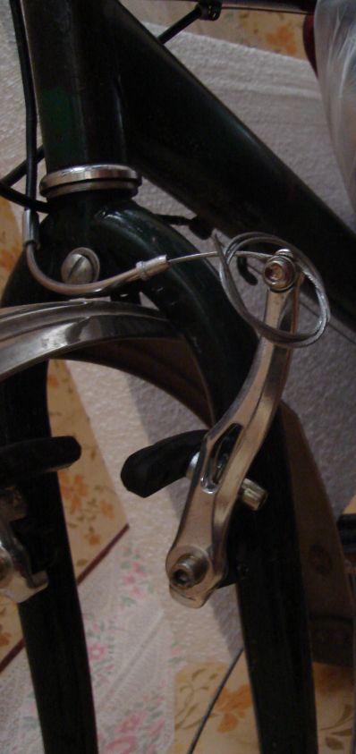

Кстати, еще как вариант, оконечники для проводов использовать вместо спец оконечников. Цена на них не больше, а мест где можно купить придостаточно, на любом радиорынке или там где чем нить подобным торгуют. Вот :) Обычно продаются пачками фасовкой по 50-100 штук при цене гривен 10 за упаковку - дешево и сердито :o
Сообщение #8999 » 25.01.2008 15:32
Уменя на концах тросиков стоят кембрики Подбираю кембрик так чтобы он на тросик заходил с трудом. Если нужно снять трос с заднего переклюка просто снял кембрик и вынул трос, обратно тросик вставляется без проблем (если это не базарный за 1 грн) если в друг выскочило несколько волокон с тросика из общего плетения просто закручиваю их обратно пальцами и волокна становятся в те же места где и стояли, создается такой вид что тросик и небыл распушен (с базарными тросами такой фокус получался редко так как сталь на них паршивая проволока ломается и гнется)

aid писал(а):Уменя на концах тросиков стоят кембрики Подбираю кембрик так чтобы он на тросик заходил с трудом.
Лучше уж термоусадочный тогда брать, одел, зажигалкой провел и фсе. Надо снять ножичком быстренько чик а потом новый кусок. И целиться особо не надо и тоже достаточно дешево выходит :) Они кстати самых разных цветов бывают, можно и в цвет рамы подобрать :o
