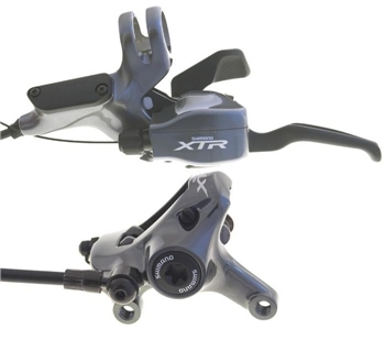

Я имел ввиду такие как у меня
Сообщение #128038 » 07.12.2010 20:36

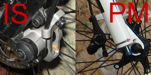

Нда, с абсолютно любыми я погорячился :oops: На фотке старый XTR под IS, сейчас такие уже не делают. Сейчас на PM даже рамы переводят :evil:
Крепление IS (International Standard) на вилке выглядит как два сквозных ушка под болты. Твой ХТЯ крепится к ним напрямую, а подавляющее большинство других калиперов потребуют для установки адаптер. А в случае с PM (PostMount) болты вкручиваются прямо в штаны вилки и переходник не нужен (если крепление и калипер под один и тот же размер ротора)
Сообщение #128050 » 07.12.2010 21:09
xbz06ee, :beer: спасибо!!!
Только мне мой стандарт ( т.е. IS ) нравится больше и кажется более надёжным, даже "вандалоустойчивым" :) . Теоретически, в РМ если сорвётся резьба - меняй раму или вилку, а в первом случае - или меняй калипер, или болт длиннее и гайкой прикрутить можно :). Хотя понятно, что сорвать там резьбу непросто, но всё же... Да и с переходниками под разные роторы проще.
Единственная возможная проблема у IS - небольшая площадь крепления ушек, которые могут (теоретически) оторваться, хотя я нигде такого не встречал
Сообщение #128079 » 07.12.2010 22:48
kolianchik, ты абсолютно прав! Сорвать резьбу в IS адаптере или пусть даже в калипере - фигня по сравнению с сорванной резьбой в штанах вилки! А такие случаи нередки... У кого постмаунт - не затягивайте болты на всю дурь, пользуйтесь локтайтом! А в идеале динамометрическим ключом, но это конечно утопия
