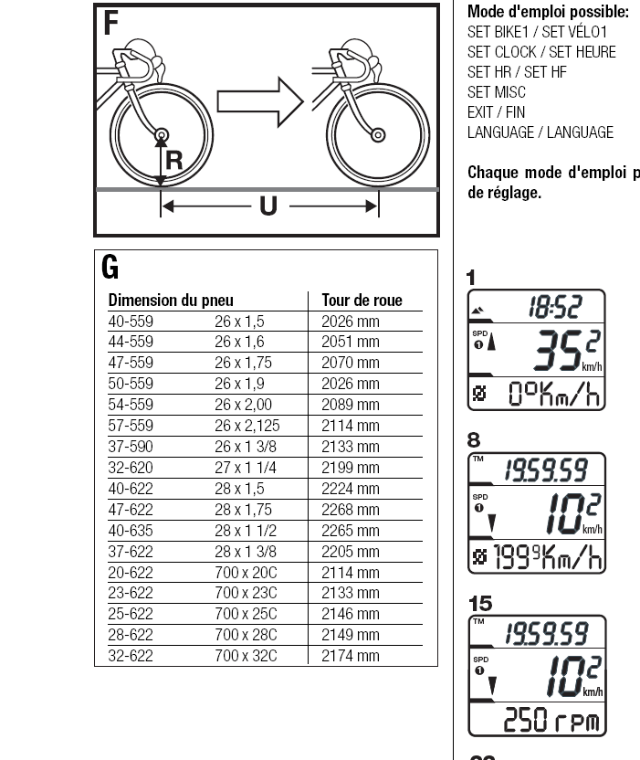

Недавно установил себе велокомп Ciclosport CM 4.2.
У меня вопрос к понимающим людям. Почему в таблице нстроек по инструкции колесо 26*1,5 приравнивается к 26*1,9 (значение 2026 мм)? Хотя вцелом значения идут по возрастанию кроме этого одного.
У меня 26*1,95, пока установил 2026 мм (как самое близкое значение по инструкции), но сомневаюсь. Инструкцию смотрел от разных моделей этой же фирмы, на разных языках + в нете в эл. виде, везде одна и та же таблица.

Сообщение #143037 » 23.03.2011 16:21
Stepa, Мочет очепятка?)
Лучше самому замерить и внести в комп.
Сообщение #143106 » 23.03.2011 21:00
Stepa, Sigma Sport BC 600:
26х1,5 -- 2026
26х1,9 -- 2089
Сообщение #143153 » 23.03.2011 23:55
Stepa, лучше самому измерить:
Сообщение #143472 » 25.03.2011 14:56
Stepa,
Явная опечатка.
Сообщение #143483 » 25.03.2011 17:36
Трамвайный хам, Goragor, Storm, Leon, спасибо за мнения и советы, ввёл значение 2080 (как наиболее близкое по таблице, маркировка на покрышке 50-559 26*1,95). Измерять не стал, так как уверен, что погрешность такого измерения будет слишком велика.

Сообщение #144575 » 31.03.2011 23:38
И еще. По таблице, согласно маркировки резины 26х2,1 - нужно ставить 2114 (по этой таблице), и аж 2133 (по таблице в комплекте велокомпа). Меряю сам и получается 2037-2040. Это реально большое расхождение, если сравнивать с моей таблицей, то почти на 10см!!. Колеса накачаны. Руки из правильного места. Мерял несколько раз. Волнуюсь)

Сообщение #144638 » 01.04.2011 10:33
Spier писал(а):По таблице
Забей на таблицы и ставь измеренное руками значение. Высота профиля покрышки одной и той же ширины у разных производителей запросто может различаться и причем довольно сильно. К примеру, длина окружности на Bontrager LT3 2.0 не слишком отличается от таковой на Conti Gravity 2.3
Изображение - СЕНСЕЙ'2010
Сообщение #144679 » 01.04.2011 12:24
xbz06ee писал(а):Забей на таблицы и ставь измеренное руками значение.
абсолютно согласен. Еще и износ резины будет коррективы вносить. Замер рулит :o
