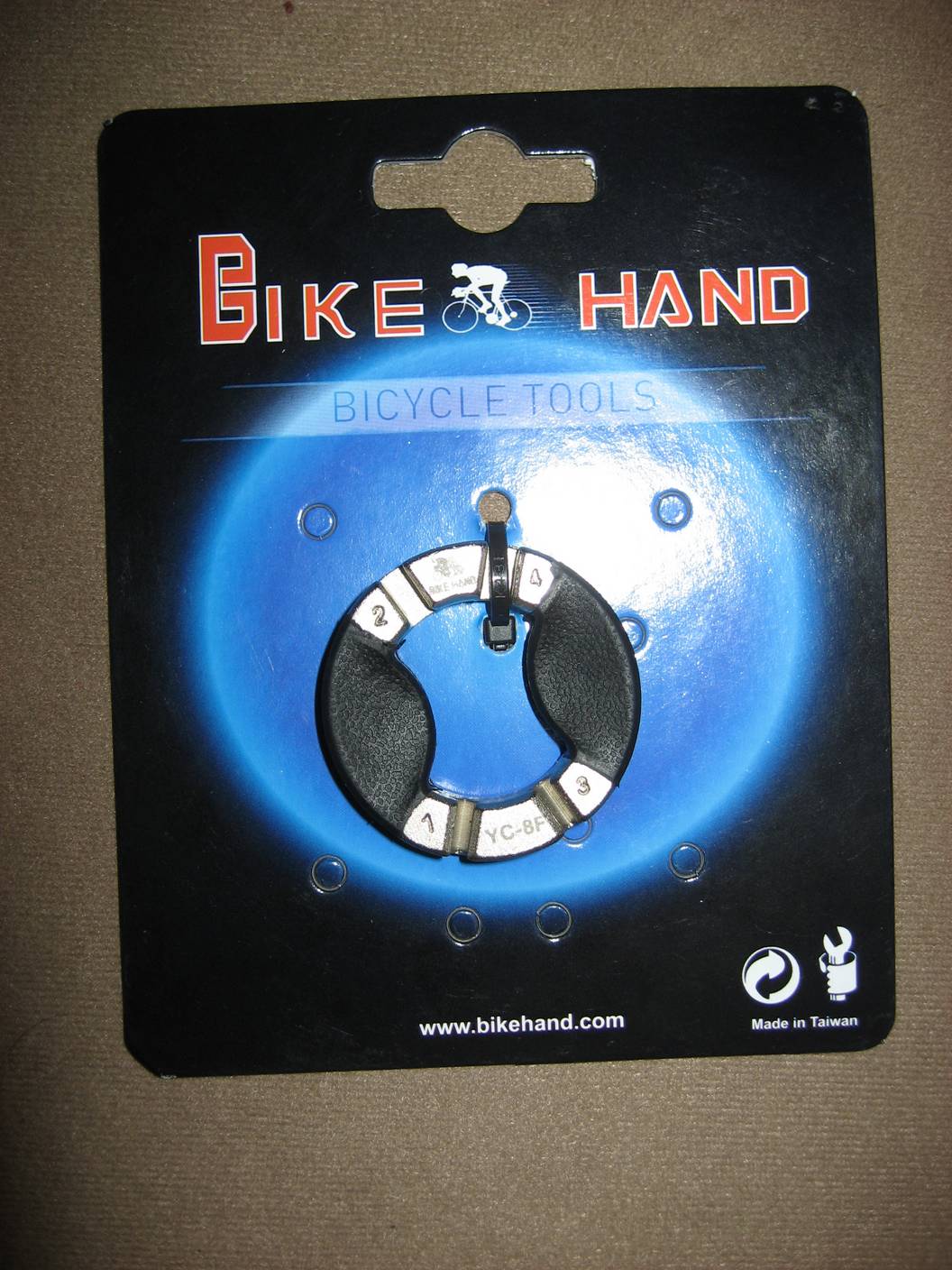

Купил в Лидере такой (еще не опробовал):
