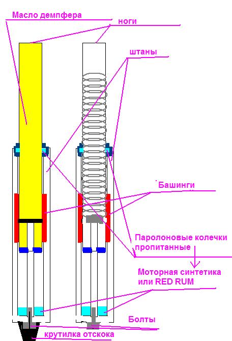

Несколько рекомендаций.
Вот с ютуба видосы (шде кстати и рекомендуют вместо вилочного масла в шатны лить Ред Рам)
Когда будете заливать масло в штаны нужно чтобы ноги были выдвинуты вверх за башинги, тоесть на 1с ниже сальников чтобы масло протекло беспрепятсвенно за башинги.
Закручивать болты на штанах необходимо при полностью сжатой вилке (ну стальной пружине это сложно придется вынимать пружину, на воздушной достаточно просто спустить воздух) чтобы потом при сжатии вилки не создавалось избыточное давление в штанах. Ну и маленький шаржик на тему от меня, вилко Рок Шок в разрезе :)
Сообщение #158719 » 08.06.2011 17:34
Baton, за шаржик отдельное спасибо ;)
