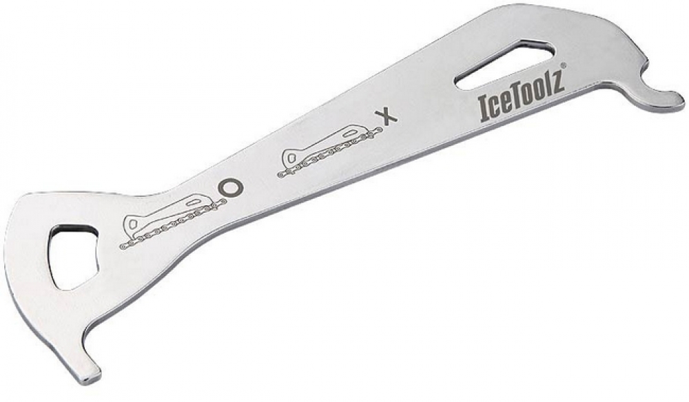

Что бы не париться с линейкой купил такую скобку, взять можно здесь.
Померял стоковую цепку с конона жены, снял, выбросил, махать быстро это кмцшное гуано умерло :)

thedoctor, подробнее о приблуде
