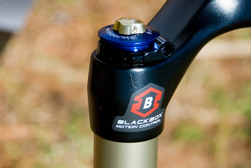

Скажите, вот та верхняя крутилка Gate золотистого цвета (на фото) должна свободно крутиться? А то что-то не понятно.

Re: Вилка для КК
Сообщение #73197 » 23.11.2009 11:11
gorbenkopavel писал(а):вот та верхняя крутилка Gate
По идее должна от полностью закрытого до открытого.
