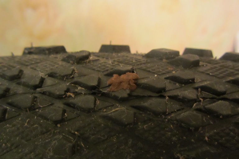

А вообще хочецо попробовать безкамерку, привлекает их антипрокольность
Здравая мысль.
И не надо никаких больше других колес. Потому что на тяжелых и часто прокалывающихся, камерных, ездить не захочется и они будут зря пылиться без дела.
Смотри как я ремонтировал Фуриус фред . Одна из самых бумажных МТБ шин в мире. Это не UST и даже не тюблес реди, обычная ЭВО версия...
Отняло времени меньше минуты колесо даже не успело полностью спустить осталось 1 атм, при размере покрышки 2.4 можно даже ехать не подкачивая, главное избегать лихих виражей ато может сорвать покрыху :) Так это уже практически порез, 4мм. Мелочь типа кавунцов и прочее, ты даже не заметишь, главное чтобы герметик в покрышке был.
Вот она какая бескамерка, а представь сколько времени ушло бы на замену камеры... С такой ремонтопригодностью даже на короткой гонке, можно успеть вернутся в строй а на марафоне эти 1.5 - 2 минуты вообще пыль.
