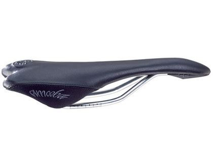

Сообщение #63689 » 14.09.2009 14:30
присмотрел вот такую недорогую табуретку. Кто на ней катал? Живучая?

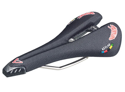

Сообщение #69874 » 27.10.2009 00:53
в общем ни нашел ничего подходящего...
кто чего может сказать про данное седло?
есть ли у кого такое опробовать в будущем? ненадолго!!!
или может не стоит и думать о покупке?
(уверен что щас толпы слетятся в защиту "физик гоби" - скажу так мне не надо седло, из-за которого у меня украдут вел, стоимостью всего в 3 раза превышающую стоимость седла.... я не на столько богат чтоб менять велы по разу в год...)
поэтому меня интересует мнение по этому седлу))) если не затруднит)
велосипед для начинающего!)))
LeaderFox СОЛЯНКО)
Leksar
Сообщения: 775
Зарегистрирован: 12.03.2009
Откуда: Донецк, Планетарий
Вел: LF Rover (Custom lo)
Сообщение #69876 » 27.10.2009 01:47
Leksar, вот этими нашивками на седле и протирается велоформа. да и носик седла какойто угловатый,с намеком на травмоопасность.
