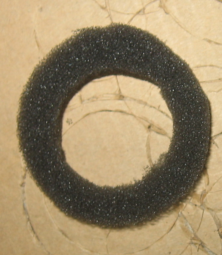

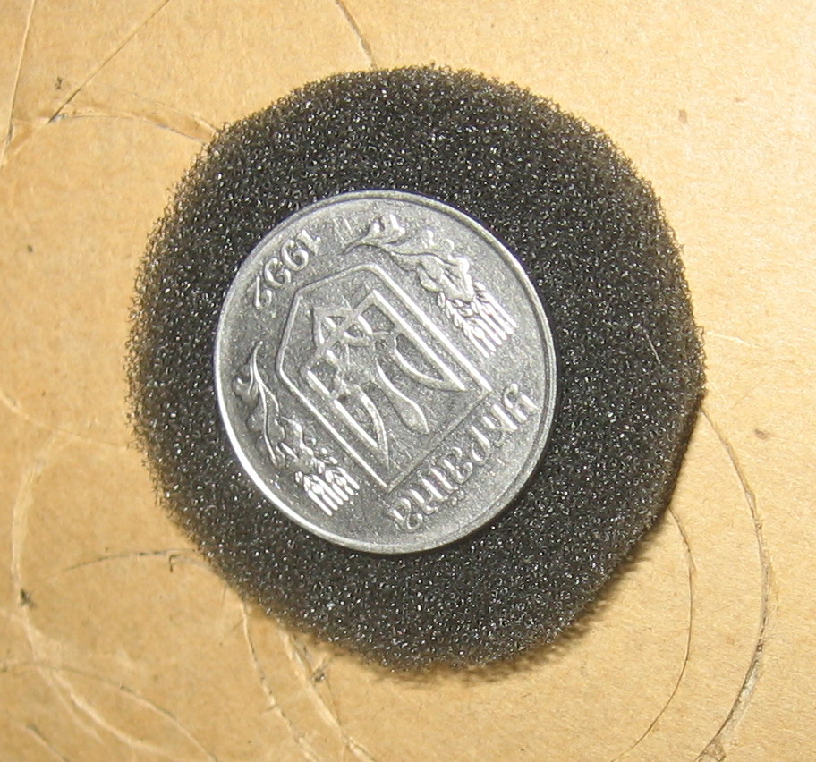

Сообщение #89317 » 31.03.2010 20:32
получаеться без паралоновых колечек масло будет выливаться и брызгать на ноги вилки?
Сообщение #89348 » 01.04.2010 00:18
Вполне возможно что пыльники не такие ка кна аксоне. Там было углубление 5мм, в которых явно чего то не хватало я пришел к выводу что именно паролоновых колечек там не хватало :) И как мне показалось они там были, но потом их извлекла чьто злая рука :evil:
Сообщение #89377 » 01.04.2010 09:11
Например в SR Suntour XCR точно нет места для паралоновых колечек, хотя пыльники очень похожи на аксоновские но резина по ощущениям хуже более жесткая, но и аксон позиционируется как топовая санторовская вилка. Эх жаль прошли те времена когда аксоны стоили по 600 грн. (Самая младшая модель с пружиной) :cry:
Изображение - СЕНСЕЙ'2009
aid
Сообщения: 841
Откуда: Макеевка, Путь Ильича
Вел: МХМ
Сообщение #89469 » 01.04.2010 21:21
Из всего выше сказаного я понял : что паралоновые колечки в башинги Suntour XC-PRO E-TA хрен затолкаешь ,а если даже и затолкнёшь ,то они всё равно вылезут от туда и масло при каждом хорошем сжатии будет вылетать на мои ноги , и ноги вилки ?!
Я правильно всё понял ??? :?
Сообщение #89505 » 02.04.2010 08:12
qweer писал(а):масло при каждом хорошем сжатии будет вылетать
предназначение колечек не в том чтобы задерживать масло (башинги и пыльники с этой целью вполне способны справится, на XCM справлялись) а для того чтобы пропитанные маслом они равномерно смазывали ноги вилки. Посел долгого просто некоторые рекомендуют перевернуть вилку чтобы масло смочило паролоновые кольца. Короче говоря заливай масло в штаны и непереживай, работать вилка будет однозначно лучше (только не под завязку грам по 30-50 в каждую штанину за глаза)

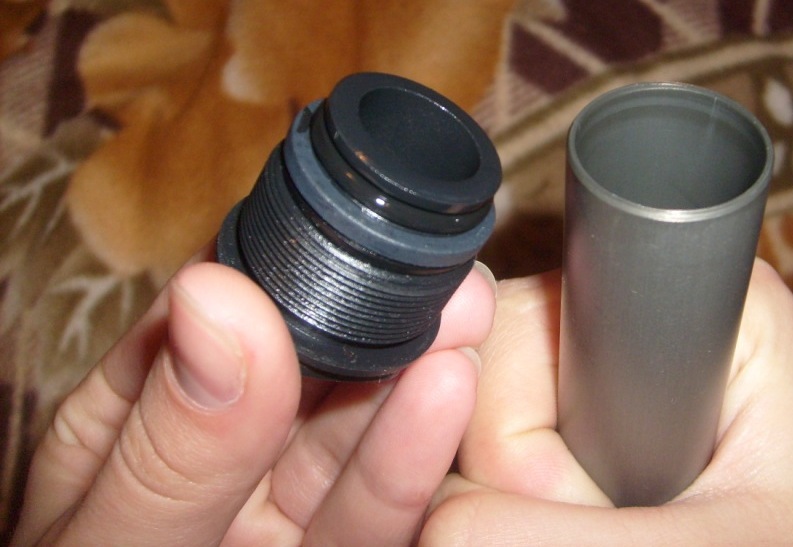

Сообщение #90054 » 05.04.2010 08:54
xbz06ee, ещё и как разборной,сверху крышку на картридже и ребёнок откроет ,...))
Сообщение #90102 » 05.04.2010 17:03
qweer писал(а):сверху крышку на картридже и ребёнок откроет ,...))
если у тебя крышка с резьбой с верху картриджа то тебе повезло, так как обычно там идет резиновый уплотнитель который держится в трубе за счет кернения, а на самом верху труба сужается, естественно при таком раскладе ничего не раскроешь, чесно говоря даже интересно взглянуть на это чудо.

Сообщение #90123 » 05.04.2010 19:56
осина простона насяльника )))
вот сестра открыла!
Сообщение #90167 » 06.04.2010 09:56
Блин я как то не сразу всмотрелся в фотки выложенные xbz06ee, Как я понял картридж без локаута, так как блокировать вилку там не чем [хотя конструктив картриджа предусматривает локаут, если в место пробки впихнуть нечто подобное рокшоковскому турнкею, да и моушен контрол можно было бы в пиньдюрить если бы диаметры ног совпадали, а так увы :pardon хотя на трезвую голову да с токарным станком можно былобы и простейший демпфер сжатия соорудить с регулировкой компрессии и локаутом.
картридж как я понял в ноге держится таким образом (с низу упирается в закругленную ногу а с верху прижимается пробкой таким образом он плотно сидит в ноге.
Отскок регулируется снизу по стандартной схеме.

Сообщение #90201 » 06.04.2010 13:08
aid, там 32 мм ноги, почему турнкей не подойдет? на Торе вроде тоже 32. Твоя идея насчет установки локаута очень интересна :o
Сообщение #90216 » 06.04.2010 16:22
xbz06ee писал(а):aid, там 32 мм ноги, почему турнкей не подойдет?
а по моему 30 мм. по крайней мере на аксоне. но спорить не буду XC-PRO ETA не мерял.
Но от торы не подойдет еще по той причине, что у торы нога вилки одновременно является корпусом картриджа, а здесь это два разных цилиндра.
может внутренний диаметр санторовского картриджа равен внутреннему диаметру ног Дарта, но почти наверняка возникнут проблеммы с диаметром резьбы на вилке, и дартовском турнкее
