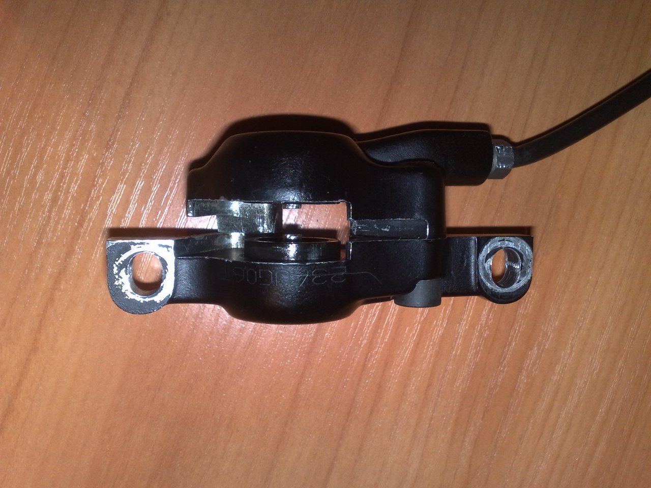

Сообщение #136552 » 05.02.2011 22:16
Вот и у мну проблема с джусиками 3.
Тормозилки 6 года, я второй хозяин, катал на них с лета, претензий не было. Недавно перебирал вел, обратил внимание на то, что задний калипер перестал хватать. Купил тормозухи ferodo dot 5.1, авидовская прокачка имеется, прокачал по видеомануалу переведенному, вроде норма, но стал залипать поршень, точно как здесь, только залипает тот, который с противоположной стороны гидролинии.
Продолбался сегодня целый день(( разобрал, почистил, смазал, собрал, прокачал, эффект - нульц.
В чем может быть проблема, прокачиваю не так или еще чего? При переборке дефектов не видно, все целое, резиновые уплотнители в норме.
В марте собирался брать джусы 3 в белом цвете под цвет рамы/вилки, теперь насторожила эта проблема.
Кто чего подскажет/поможет? :beer:

Сообщение #136740 » 07.02.2011 12:22
thedoctor писал(а):Продолбался сегодня целый день(( разобрал, почистил, смазал, собрал, прокачал, эффект - нульц.
Это болячка не только авидов а всей гидравлики вцелом, минимизируется эффект на тормозах с хорошей пружиной распорной. Действия твои верны единственное что я в таком случае еще делаю - расшевеливаю поршень. Брызгаешь на застывший поршень вд40 а рабочий поршень фиксируешь деревящечкой (чтоб не расколоть) ну и давиш на рученьку, вылез - вдшки на него и обратно заталкнуть. Через пару раз быстрей начинает вылазить тот который раньше залипщим был, всеравно получить одновременное движение поршней не получается одето меньше трение где то больше :) проводу такую операцию раз в сезон и иногда поле очень грЗевых поктух.
Сообщение #136756 » 07.02.2011 13:47
thedoctor, Baton,
... а еще есть очиститель суппортов :) пшикнул, потом еще пшикнул... и :o . Помнится на Маяке у Дениса была така цаца.
Сообщение #136776 » 07.02.2011 14:32
Baton, Leon, спасибо, сегодня буду продлолжать бороться с сочными))

Сообщение #150520 » 02.05.2011 13:14
Очередная проблема AVID juicy 3,5(перед) помогите-подскажите пожалуйста. Куплены б\у. Очень маленький ход ручки а также поршней в калипере. Во время разборки дефектов не выявил, промыл, собрал, прокачал - всё чудесно. После приблизительно 20 торможений проблема медленно вернулась. Что-то мешает расходится поршням, тем не менее колесо крутится, напрягает ход ручки, втыкает моментально.
