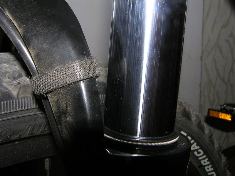

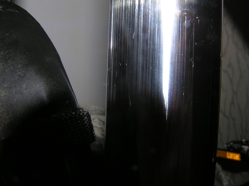

Сообщение #162176 » 26.06.2011 09:27
Мужики, хочу поделится с вами своим горем :cry: :cry: :cry: ! Я обнаружил на ногах своей долбаной Торы жесткие глубокие царапины после продолжительной покатушки по каменистой дороге, хотя в течении покатушки я вытирал масляные колечки с грязью которые образуются и вобще я все время слежу за чистотой ног и пыльников :evil: :evil: :evil: ! Как мне быть???Г :cry: :cry: :cry: :cry:

Сообщение #162196 » 26.06.2011 20:29
вынимай ноги и чисти штаны с пыльниками, с царапинами ездить можно, но от причины их появления избавляться нужно, иначе полностью сотрешь защитный слой и ноги будут ржаветь, и скользить будут хуже.

Сообщение #162206 » 26.06.2011 21:45
Снял, ВСЕ пересмотрел, все чисто не единой пылинки, это все из за того что пыльники-сальники гавно и пропускают масло наружу, тоесть когда в штанах не было масла все нормально, выходит нужно ездить на сухой вилке, тогда нахера нужна такая вилка :shock: вобщем отсюда вывод рок шок гавно, не могут нормальные сальники ставить!!! Буду ездить с рулоном бумаги туалетной чтобы масло вытирать через каждые 100 метров :evil: :evil: :evil: :evil: :evil: :evil: :evil: :evil: :evil: :evil: :evil: :evil: :evil: :evil: :evil:

Сообщение #162939 » 30.06.2011 16:17
может всему виной установленные самопальные паралоновые колечки, которые там должны отсутствовать?
