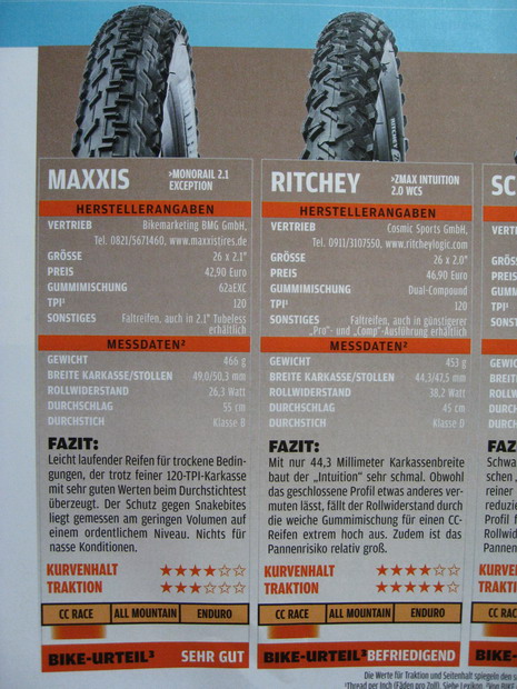

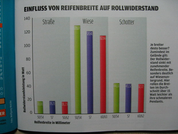

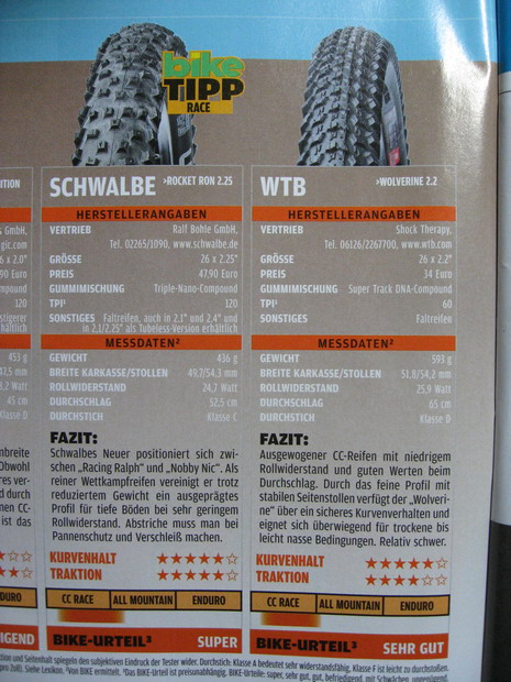

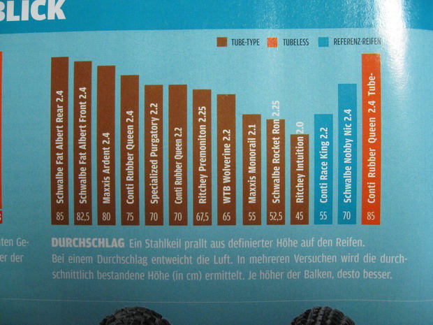

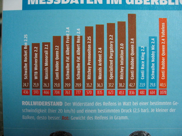

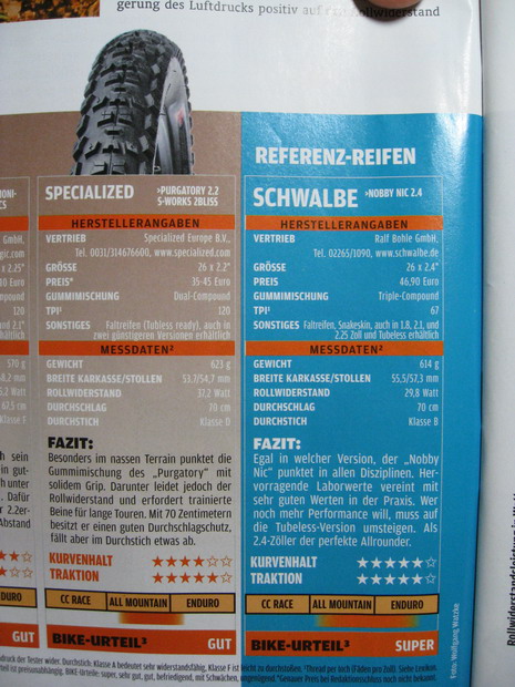

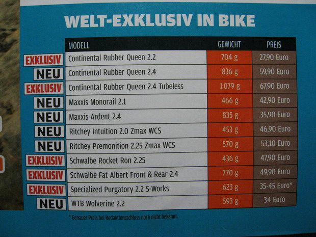

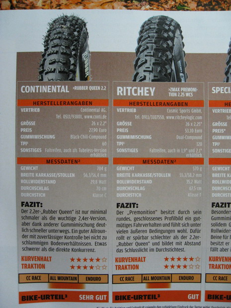

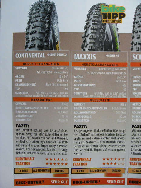

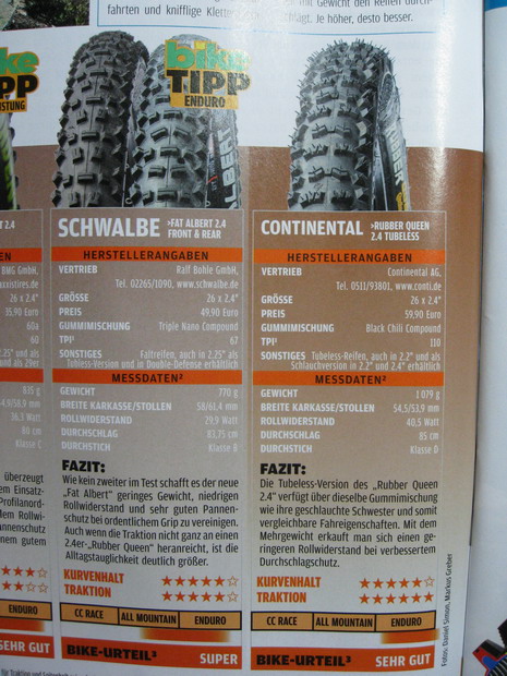

Что бы вернуть Вас, достопочтенные. от болтовни к теме-предлагаю ознакомится с новым тестом резины из сентябрьского номера BIKE.DE
Надеюсь. все уже взрослые и поэтому. если будут проблемки с переводом. то Вы не будете меня зад.....вать вопросиками. а сами со словариком докопаетесь до истины.
