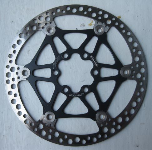

Леха, Хоповский ротор, вентилируемый, под шестипоршневой суппорт... посмотри и обозначь лишние детали...
Сообщение #70724 » 31.10.2009 23:57
LeonЭтот имеешь ввиду? Отличный ротор. Использована одна запчасть. И все, больше ничего не надо.
Сообщение #70734 » 01.11.2009 00:21
не... это из одного куска, а тот... :o

... ага, а Хоповский, на пауке, как бы и не ротор? Где Шима была, когда эти ротора появились?
Англичане - редкие тупари, но если делают, то... это продукт :o

Вова, у них даже женские были с перфорацией в цветочек, на розовом пауке...
А двойной, вентилируемый для ДХ, это вообще... под шестипоршневую машину.
Сообщение #70810 » 01.11.2009 19:46
Да знаю я ;) Произведение исскуств.
