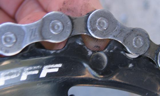

Это не говорит ни о чем. Надо смотреть износ цепи (мерять). Визуально можно глянуть поставив цепь на большую звезду системы и попытаться оттянуть цепь с системы в середине сцепления с звездой. Если оголились зубья - пора менять.

Head писал(а): Визуально можно глянуть поставив цепь на большую звезду системы и попытаться оттянуть цепь с системы в середине сцепления с звездой. Если оголились зубья - пора менять.

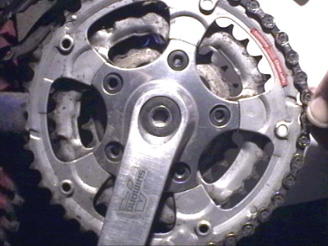

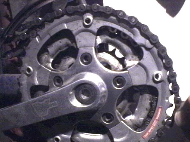

Вот немного наглядного материала:
Новая цепь
Изношенная цепь
Или линейкой померять...
Изображение Изображение
Измерьте длину 12 полных звеньев и смотрите по положению центра двадцать пятой оси (цепь при измерении должна быть натянута!):
В зеленом секторе - цепь в норме (304,8-306,4 мм)
В желтом - пора менять цепь (306,4-307,9 мм)
В рыжем или дальше - цепь и кассета убиты (>307,9 мм).
Информация с http://www.realbiker.ru

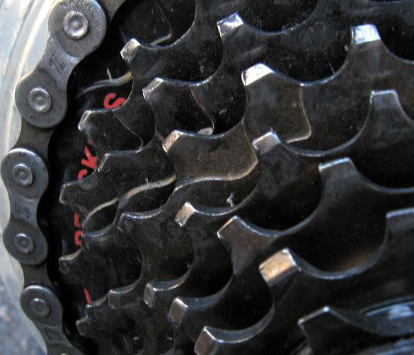

Можно тебя как опытного попросить по фоткам что нибудь сказать? На кассете естественно есть "любимые" звезды на которых чаше всего стоит цепь соответсвенно они быстрее всех изнашиваются, но проскок происходит даже на второй которая выглядит как новая:(
P.S. Опередил ты меня с фотками :) А что скжаешь вслучае когда была первый раз заменена цепь и она проскакивает на маленьких звездах? Притрется или менять кассету?
Оттяжка цепи на большой звезде
Состояние кассеты

Baton писал(а):А что скжаешь вслучае когда была первый раз заменена цепь и она проскакивает на маленьких звездах? Притрется или менять кассету?
Должна притереться, но нужно время. Я менял первую цепь после 1000 и следующие две тоже каждую 1000. Цепь не стреляла. В твоем случае даже не знаю. Если крайние звезды кассеты выглядят нормаль, то средние уже немного подубились, может и будет стрелять какое то время. В принципе чуть выше aid описал примерно твой случай.
У меня цепи уже дохаживают третий круг каждая. При замене разницы не ощущаю абсолютно.
А абсолютно непригодные звезды кассеты выглядят как звездочки ниндзя :lol:
