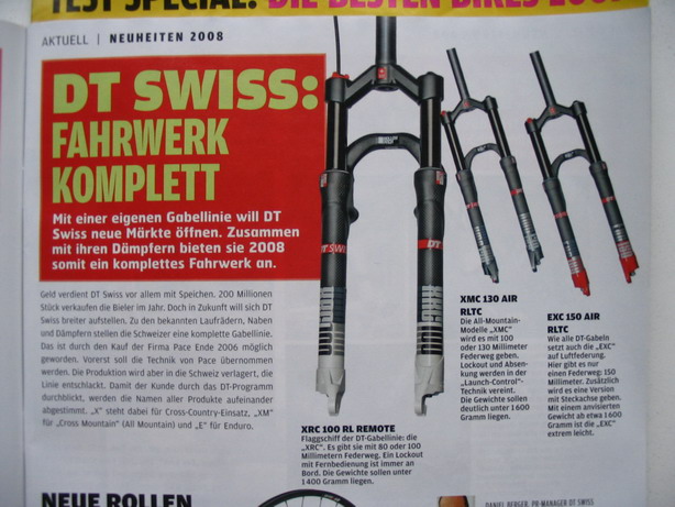

Вот енту хочу себе DT SWISS EXC, только с ходом 80 мм.
Сообщение #7278 » 29.12.2007 16:43
олег писал(а):Вот енту хочу себе DT SWISS EXC, только с ходом 80 мм.
Приятный вес в 1400 грамм :) Тока чето разобрать не могу, это у них гарилла с другой стороны как у манитушек или лок в левой ноге?
Сообщение #7281 » 29.12.2007 16:57
Head писал(а):это у них гарилла с другой стороны как у манитушек
Точно. Это бывшая фирма из Англии "пейс" Швейцарцы ее купили и приподняли. Вот тебе и результат
