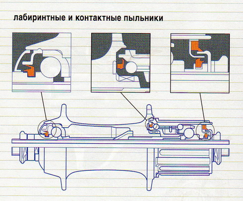

Вот смотри ГораГор
Везде в задней четыре стоит. Леон правильно расписал, что где именно стоит.
Отличие может быть не в количестве подшипников. а в их размерности.
т.е. если Экстримовские, к примеру, имеют у себя внутри 4 прома, то Дэ Тэшки три прома и один нестандарт .
ну и принципиальная схемка тебе для наглядности.
Пришлось перелопатить свои бумажные каталоги, пока нашел.
