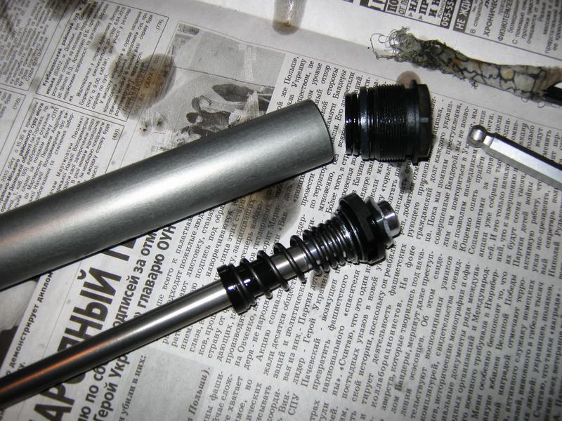

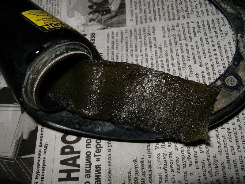

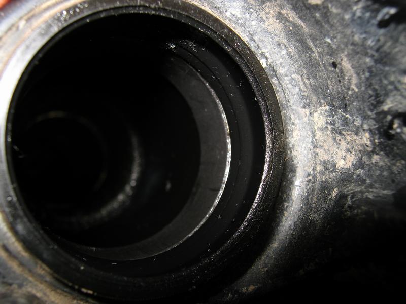

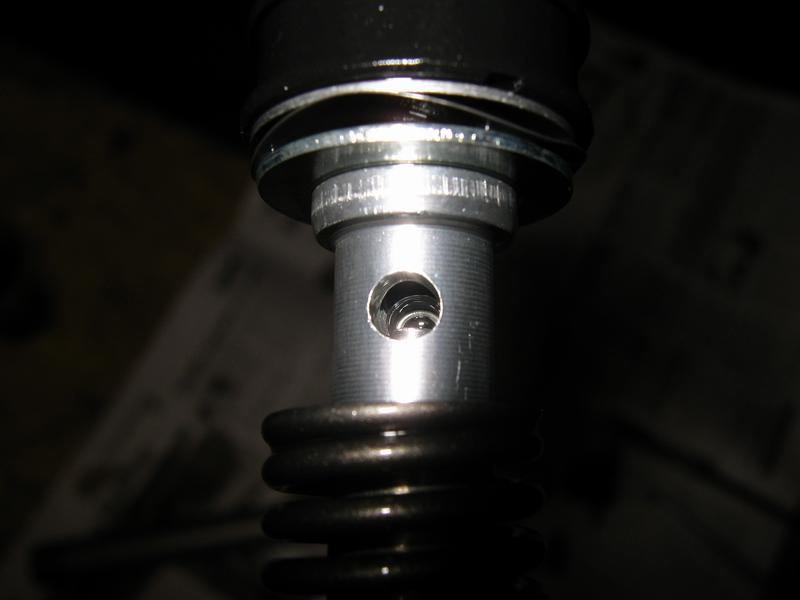

После первой тысячи перебрал вилку для проверки. Самопальные сальники справляются со своей задачей отлично, объема масла 20 мл для смазки ног предостаточно. Ноги и башинги в идеальном порядке. Заодно заглянул в демпфер, его крышка действительно легко снимается (спасибо qweer). Конструкция примитивна, но все сделано на совесть и работает. Следов износа не нашел, но в масле плавала алюминиевая пыль и я его заменил на свежее (объем старого 80 мл).
Самодельный сальник выглядит стремно, но работает
В пыльниках нет места для поролоновых колец, в отличие от Axon и т.д.
Внутренности демпфера
Все очень просто, кнутри штока находится подвижный стержень, с помощью которого регулируется диаметр отверстия
