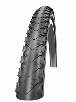

вот эта резина

aid писал(а):
Bars писал(а):поставлю скорее всего на переднее
если есть слик и что то более зубастое то на зад лучше ставить слик, так как при поворотах и торможениях хорошее сцепление переднего колеса гораздо важнее чем заднего.
полностью поддерживаю, так как занос заднего колеса более контролируем, чем занос переднего...

Сообщение #52811 » 02.07.2009 15:50
Bars писал(а):что-то типа харрикейна или квик? А если на оба колеса силенту?
все зависит от того где и как катаешся если в основном асфальт то ставь обе силенты или назад вобще что нибуть типа швабле KOJAK! чем больше грунта и чем он корявей тем тем злей резину на перед.
Харикен для нашых дорог вполне нормальная резина.
Для примера у меня брательник ездит с переди Ларсен ТТ 2.0 с кевларовым кордом, а сзади какой то дешевый кендовский слик, так он в повороты на сухом грунте , входит бывает на такой скорости, что иногда я непонимаю как заднее колесо у него держит дорогу.
